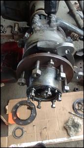

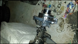

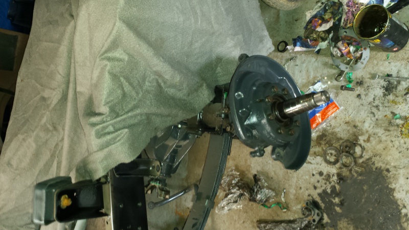

    ta montado errado, as orelhas ficam pra tras meio inclinadas pra cima e pra dentro.. o lado esquerdo so encaixa do lado esquerdo e o direito so do lado direito

    Monte as pinças com sangradores para cima.

    Dudu ,tenta tirar foto mais de perto do suporte da pinça para que o possa Eduardo entender.

    Eduardo, a orelha do suporte precisa ficar mais perto do centro do carro, basta inverter o suporte. As orelhas precisam ficar pra cima do munhão ao invés de ficar pra cima do cubo como você montou.
    E como o Sérgio falou, monte com os sangradores para cima!
