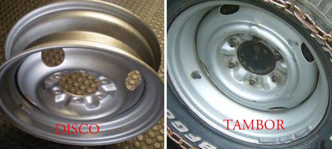

    As rodas que estão no seu carro (pelas imagens) não podem ser usadas com o freio à disco Varga original do Bandeirante porque a pinça raspa no interior do miolo. Pode checar com o sargento Viana. Eu tenho várias rodas originais porque troquei as minhas por rodas do Engesa que são idênticas as do Bandeirante mas tem 6 aberturas de refrigeração. Vou postar fotos que ilustram as rodas que podem e não podem usar com rotor Varga. Mas qualquer coisa que eu puder fazer para dar uma força nessa reforma pode me acionar.

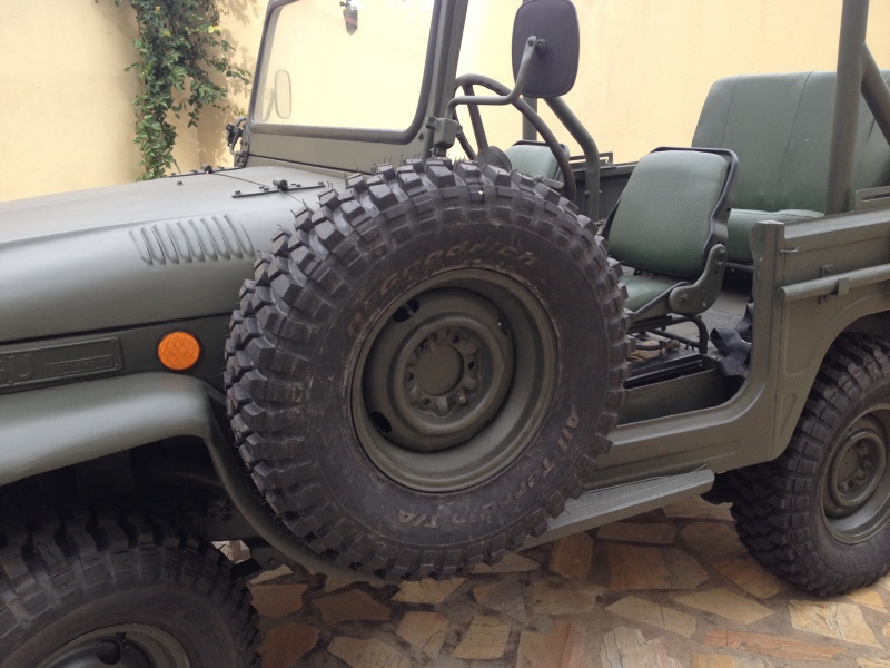

    Quanto a cor, preto fosco descaracterizaria mens que bege iraque. Porque a capota q eu consegui eh preta. Original, não teria jeito.
    Novamente sobre a cor, as que eu mais gostei mesmo foram essas das fotos abaixo. Preferencialmente a primeira.
    Se alguém souber do código das cores, ou de algum lugar bom aqui no rio q eu possa mandar fazer algo similar.
    Porque os verdes militares q eu encontrei são puxando mais p coco de criança do que pra verde musgo. Ai mata.

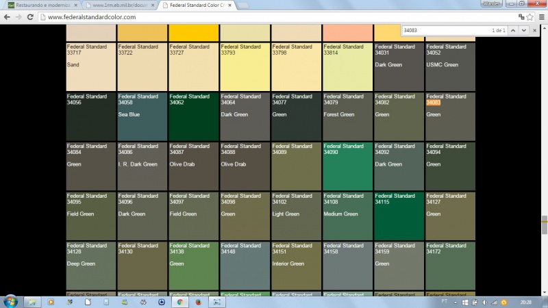

    Citação Postado originalmente por eduardogodinho Ver Post
    preciso de um código de tinta. sem isso, verde floresta, verde militar, verde fosco, ver escuro, eh tudo igual.
    Verde-Floresta Fosco (Federal Standard N.º 34.083)
    Verde-Floresta Brilhante (Federal Standard N.º 14.052)

    Essa da segunda foto é o tom perfeito! Ai sim acertou na escolha.

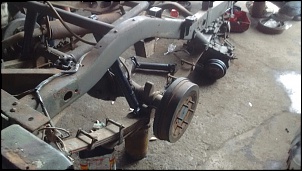

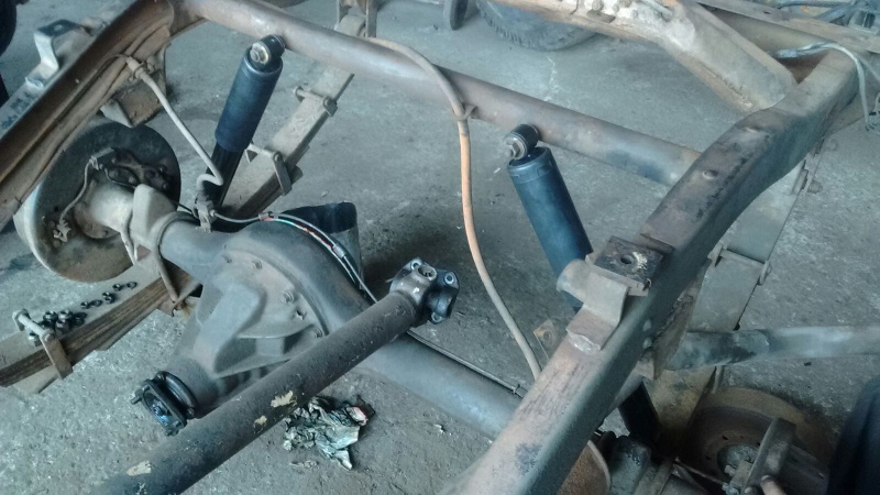

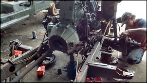

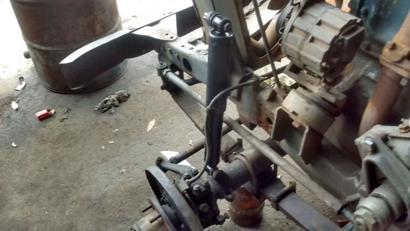

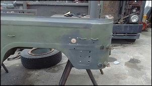

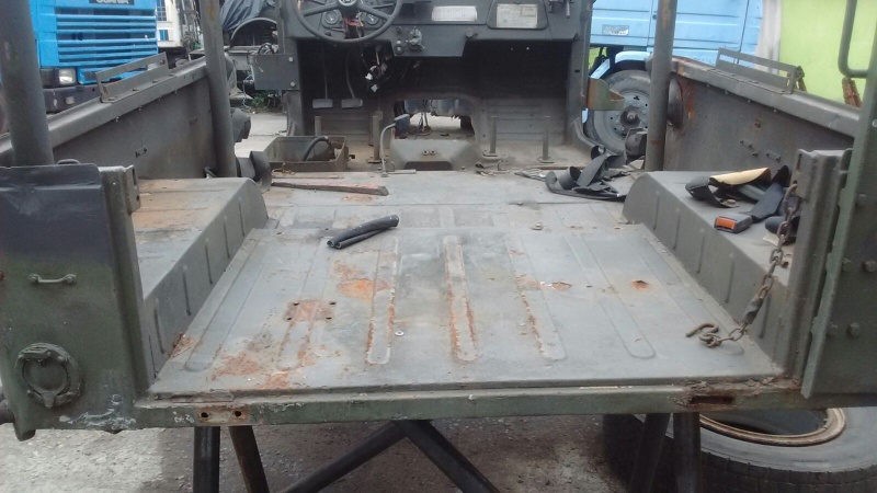

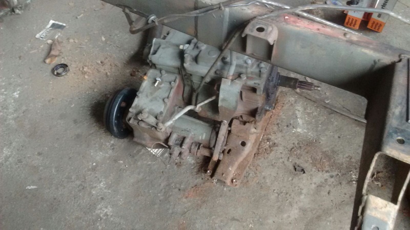

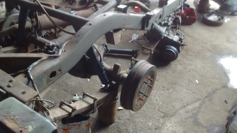

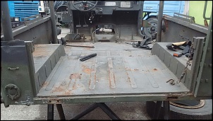

    Seguem mais fotos. tão meio fora de ordem, mas...
    Trocando amortecedores, verificando os freios, vendo funilaria, coisas q eu não sei ainda, vai cortar a alavanca da reduzida, p usinar e fazer de rosca. etc etc. eu falo etc etc, pq eu realmente entendo um tantinho d mecânica, e parece tudo nos conformes, p cumprir o prazo de dia 5 de dez.
    Restaurando e modernizando. Bandeirante 1989 Xingu-img-20151124-wa0052.jpgRestaurando e modernizando. Bandeirante 1989 Xingu-img-20151124-wa0050.jpgRestaurando e modernizando. Bandeirante 1989 Xingu-img-20151124-wa0048.jpgRestaurando e modernizando. Bandeirante 1989 Xingu-img-20151124-wa0047.jpgRestaurando e modernizando. Bandeirante 1989 Xingu-img-20151124-wa0045.jpgRestaurando e modernizando. Bandeirante 1989 Xingu-img-20151124-wa0044.jpgRestaurando e modernizando. Bandeirante 1989 Xingu-img-20151124-wa0043.jpgRestaurando e modernizando. Bandeirante 1989 Xingu-img-20151124-wa0042.jpgRestaurando e modernizando. Bandeirante 1989 Xingu-img-20151124-wa0041.jpgRestaurando e modernizando. Bandeirante 1989 Xingu-img-20151124-wa0040.jpg
    Apesar das críticas vai ficar preto fosco mesmo. Cometi o erro de colocar no processo de legalização preto fosco, e não teria como mudar agora que já está rolando. Achei as cores verde militares com código tarde demais. Sobre ficar parecendo um carro de funerária, acho q não, pq pra amenizar eu vou passar umas faixas de branco no capô e na lateral, foi-se o visual militar original, mas vai ser um carro diferenciado igualmente. Sobre preto ficar quente, vou montar uma capota de verão a parte, com manta térmica e uma faixa de placa solar p alimentar um conjunto de ventiladores presos ao santo antonio, projeto simples, porém, ao meu ver efetivo, até eu ter grana p botar um ar condicionado. Quem não gostar, paciência. Opnião de cada um e eu respeito.
