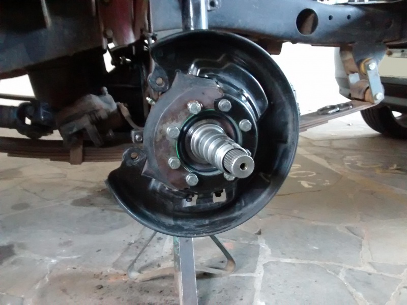

    Anexo 517863
    Boa noite pessoal, como vcs podem ver estou com problema para encaixar a pinça do freio a disco dianteiro no cubo.
    Já foi a segunda volta a loja. Arauto q vende peças originais toyota aqui no rio, em São Cristóvão.
    Não sei oq pode ser.
    Talvez amanhã qdo eu for trocar novamente eles me apresentem uma solução. Ou pelo mens troquem a pinça novamente.
    Esse problema eh comum? De não encaixar o cubo?
    Troco o cubo? Devolvo esse kit e peço um novo? Peço o dinheiro de volta? Compro um kit na Internet?
    Agradeço opiniões.
    Abraço,
    Eduardo Godinho.
  • 03/12/2015, 22:16
    dudu83

    ta montado errado, as orelhas ficam pra tras meio inclinadas pra cima e pra dentro.. o lado esquerdo so encaixa do lado esquerdo e o direito so do lado direito

    Monte as pinças com sangradores para cima.

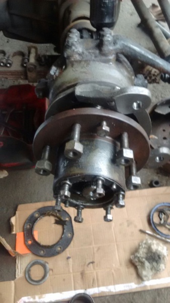

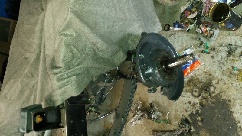

    Anexo 517873Anexo 517874Anexo 517875 tenta entender

    Dudu ,tenta tirar foto mais de perto do suporte da pinça para que o possa Eduardo entender.

    Eduardo, a orelha do suporte precisa ficar mais perto do centro do carro, basta inverter o suporte. As orelhas precisam ficar pra cima do munhão ao invés de ficar pra cima do cubo como você montou.
    E como o Sérgio falou, monte com os sangradores para cima!

    Eduardo aqui vai a foto da minha Band com freio a disco na dianteira roda do carona. Olha aí a posição certa. A sua está invertido o suporte entre as rodas... hehehehe...
    Não precisa trocar, vai dar certo.
    Abraço.
    Anexo 517907

    Grato a todos,
    Tentei de todos os jeitos. Acabei voltando no vendedor q me trocou por outros suportes diferentes.
    Vamos ver se amanhã consigo montar...
