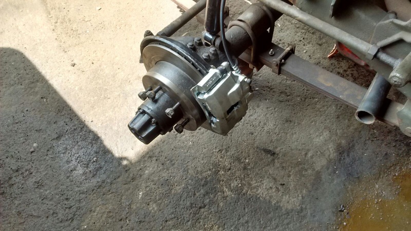

  • 05/12/2015, 15:11
    eduardogodinho
    2 Anexo(s)
    Anexo 517970
    Anexo 517971
    agora foi. Era o suporte mesmo. Freio montado.

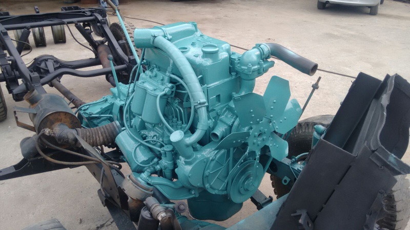

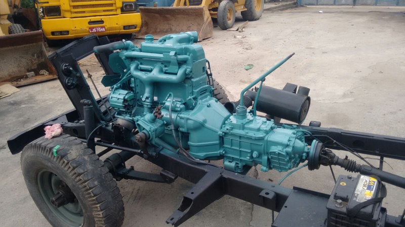

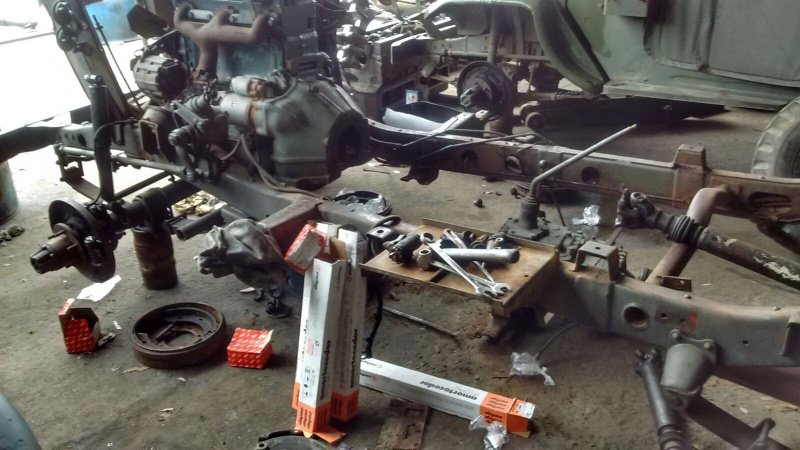

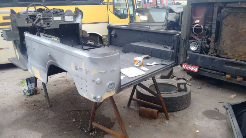

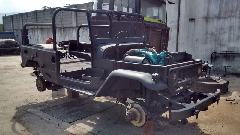

  • 11/12/2015, 09:42
    eduardogodinho
    5 Anexo(s)
    Bom dia. Pessoal.
    Seguem mais fotos.
    Como disse no post anterior, freio montado.
    Agora amortecedores trocados, chassi e motor pintados. Motor colocado de volta ao chassi.
    Anexo 518347
    Anexo 518348
    Anexo 518349
    Anexo 518350
    Anexo 518351
  • 11/12/2015, 09:45
    T.Azevedo
    Cara parabéns pela reforma. Olha ta parecendo que esse verde não é o da Mercedes.
    Mas as vezes é a foto, luminosidade deixou diferente.
  • 11/12/2015, 11:34
    Maggion
    realmente a cor esta mais parecendo a dos motores Scania 113..
    mais eu não mexeria nisso dinovo..
    se futuramente for repintar o motor ai escurece um tom ou dois..

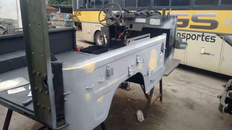

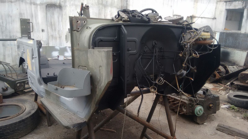

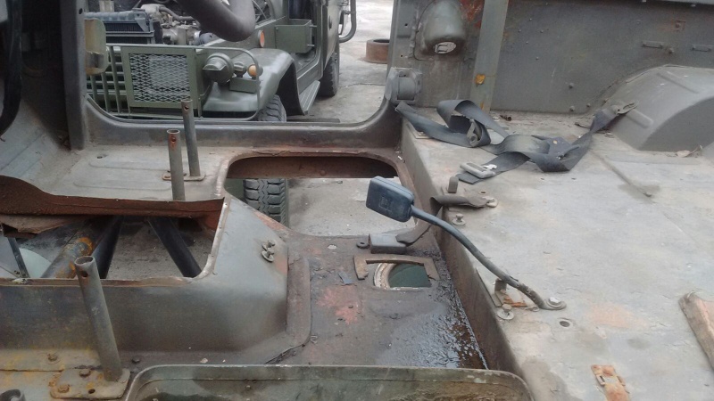

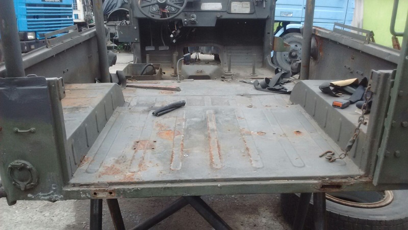

  • 11/12/2015, 19:35
    AndreyPrevidelli
    Postado originalmente por eduardogodinho Ver Post
    Seguem mais fotos. tão meio fora de ordem, mas...
    Trocando amortecedores, verificando os freios, vendo funilaria, coisas q eu não sei ainda, vai cortar a alavanca da reduzida, p usinar e fazer de rosca. etc etc. eu falo etc etc, pq eu realmente entendo um tantinho d mecânica, e parece tudo nos conformes, p cumprir o prazo de dia 5 de dez.
    Anexo 517285Anexo 517286Anexo 517287Anexo 517288Anexo 517290Anexo 517291Anexo 517292Anexo 517293Anexo 517294Anexo 517295
    Apesar das críticas vai ficar preto fosco mesmo. Cometi o erro de colocar no processo de legalização preto fosco, e não teria como mudar agora que já está rolando. Achei as cores verde militares com código tarde demais. Sobre ficar parecendo um carro de funerária, acho q não, pq pra amenizar eu vou passar umas faixas de branco no capô e na lateral, foi-se o visual militar original, mas vai ser um carro diferenciado igualmente. Sobre preto ficar quente, vou montar uma capota de verão a parte, com manta térmica e uma faixa de placa solar p alimentar um conjunto de ventiladores presos ao santo antonio, projeto simples, porém, ao meu ver efetivo, até eu ter grana p botar um ar condicionado. Quem não gostar, paciência. Opnião de cada um e eu respeito.
    Vlw. Abraço
    Eduardo Godinho

  • 12/12/2015, 12:16
    T.Azevedo
    Realmente, olha a travessatravessa dianteira é furada pra passar o cardã da PTO pro carretel.
