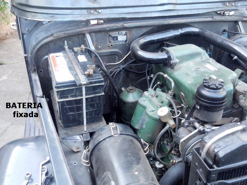

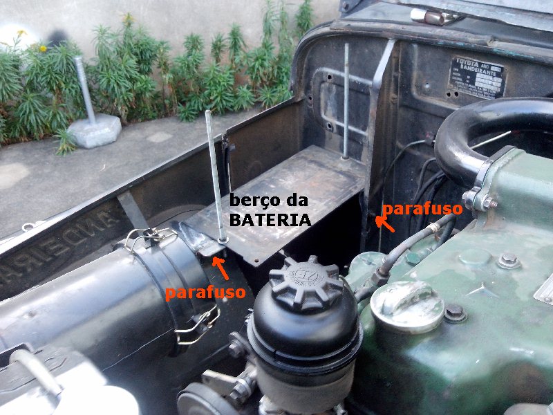

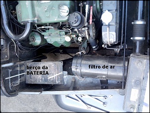

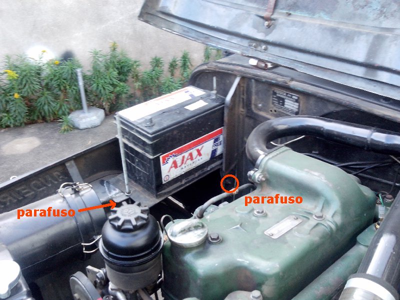

    Prezado HAraujo
    Encontrei por acaso algumas fotos do meu antigo JIPÃO e que mostram bem o berço da bateria. Os apoios são parede corta-fogo e na parte interna do para-lama. Espero que te ajude. Abs

    Prezado Capt Gottlieb, o modo pelo qual foi fixada a bateria na posição recuada naquele seu Bandeirante me pareceu muito bom. Vou fazer uma instalação semelhante, com apoio na parede corta fogo, na parte interna do paralamas e um terceiro ponto de apoio em uma daquelas duas colunas(?) achatadas que se situam na parede corte fogo. Muito obrigado pelos esclarecimentos. Abraço
