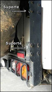

    As fotos não ficaram lá essas coisas, então vou tentar explicar o que fiz para modificar o suporte.
    Utilizei duas chapas com perfil em "L". Uma passando por dentro do para-choque e fixando no chassi. Outra vertical onde fixei os suportes que antes ficavam presos no curvão.
    Aproveitei a estrutura antiga, com o mesmo sistema de travamento.
    Esquema Vista interna Vista externa
