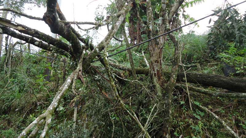

    Mais um período de chuva forte em nossa região. Indo inspecionar a rede de telefone, passagem somente por dentro de alagado.
    Problema identificado, árvore caída sobre a rede.
