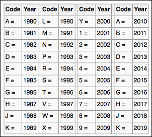

    Auxiliando o amigo Eder na seção Frota4x4, me deparei com uma dúvida sobre a numeração do chassi do Imortal.
    9 B R 0 J 0 0 2 0 P 1 0 2 2 2 2 2
    Região: America do Sul
    País: Brasil
    Empresa fabricante: Toyota
    Modelo: OJ50LV (Jipe curto teto aço)
    Ano: 1993
    Fábrica: S.Bernardo do Campo
    Número de Série:
    (Com exceção do número de série, os demais caracteres são os que constam no documento do Imortal.)
    A minha dúvida é com relação a indicação do ano da Band.
    Existe o ano representado pela letra "O"?
    Digo isso porque, se eu não me engano, a Band 92 é representada pela letra "N", e se fosse mantida a sequencia, a Band 93 deveria ser representada pela letra "O".

    Para ajudar os demais amigos, se tiverem duvida quanto ao ano, o que consta no oitava posiçao de tras para frente é o ano de "fabricação" o modelo pode ser um ano a mais.

    Meu filho já me esclareceu.
    As letras O, I e Q não são utilizadas para não serem confundidas com os números 1 e 0.

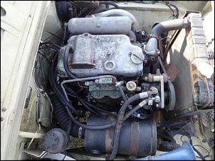

    Que motor e esse nessa band?
    É assim mesmo ou isso é uma mistura de 608 e 912

    Citação Postado originalmente por T.Azevedo Ver Post
    É um 314 com coletor do 364-A. Parece um projeto em andamento.

    Parece que é isso mesmo.
    Um OM314 com admissão do OM364. Perceba que foi isolada a ligação que vem do filtro de ar.

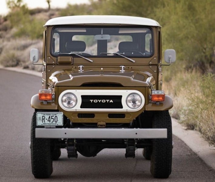

    Na Fenajeep tive oportunidade de visitar o stand da Fiber4x4 e conhecer a carroceria de fibra.
    Fiquei com uma ótima impressão sobre o acabamento e resistência das peças.
    Também tive o prazer de encontrar os amigos Sony, Drago, Diogo e Felippe Tounda.
    Drago nos explicou que a grade redonda que é oferecida pela Fiber4x4 foi obtida por molde de uma grade da FJ40 importada por ele para atender à sua encomenda.
    A grade da FJ40 tem leve diferença daquela que equipou o Bandeirante.

    Eu acho a nossa frente antiga mais interessante, não tem aquela parte superior mais larga do FJ, que eu acho que pesa esteticamente, ela toda da mesma largura é mais elegante para meu gosto.
    Gostaria de ver uma foto da frente que a Fiber4x4 fabrica. Outra coisa interessante é que os FJ40 vinham de fábrica com o teto em fibra de vidro. Pergunta: a Fibercar e a Fiber4x4 são duas empresas, ou a primeira mudou de nome? Acabei de conferir que o antigo site Fibercar.com.br não existe mais.
