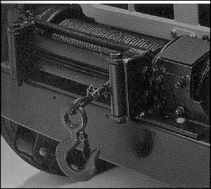

    Denise... o guincho comprei na compra coletiva na lista nacional...
    Não sei dizer se daria para manter o parachoque original...
    Bjs

    Oi Luiz!
    Eu fiz uma consulta ao fabricante e ele disse que até dá, mas tem que cortar a alma do para-choque para encaixar a parte dos roletes. Então melhor mesmo é usar do jeito que vem e guardar o original, caso futuramente se queira vender a Band. É que, pessoalmente, acho que o para-choque que vem com o guincho tem um estilo bem mais moderno e descaracteriza um pouco. Não sei porque não fizeram como os Bisellis quando eram opcionais de linha (veja foto abaixo).
    Tudo vai depender da necessidade.
    Bjcão!

    Esse que vem com o Ekron é bem mais forte e curto, o que facilita em trilhas. Já virei mais de uma vez a ponta do original agarrado em pedra, tronco etc... Até manobrando já enroscou num coqueiro kkkkk.
