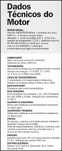

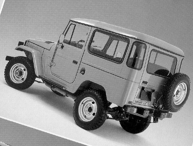

    Seguem abaixo as fotos dos Catálogos Promocionais.
    1ª foto: de 1990 a 1993a (OM 364 - 4 marchas)
    2ª foto: de 1993b a 1994a (OM 364- 5 marchas)
    Bjcão

    Citação Postado originalmente por Denise Ávila Ver Post
    Bjcão

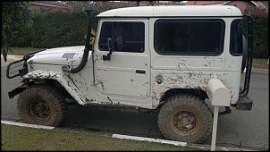

    Engraçado, minha Band tem o bocal do tanque do lado do motorista, mas o cano do escape não passa do lado do motorista, como no jipe da foto da direita. Isso é outro detalhe tbm?
    Band 2001 Branca (BJ50 LV)
    Band 85 Preta - Florentina, a Fênix (OJ55LP BL)
    Usuário Avatar de Walter da Camper
    25/11/2011
    Bragança Paulista/SP
    2,058
    Agradecimentos: 58
    O 14B tem o coletor de escape do lado direito do motor, enquanto o MB o tem do lado esquerdo. Daí a diferença.
    Citação Postado originalmente por Renanfil Ver Post

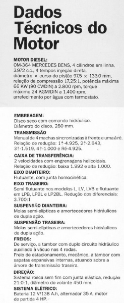

    Denise,
    Fiquei em dúvida sobre a primeira foto por causa do relevo da lateral. A partir de 92 já era alinhado com a janela traseira.
    HERCÍLIO NETO (Uncle Stan)
    Usuário Avatar de Denise Ávila
    17/12/2013
    Carrancas/MG
    64
    786
    Agradecimentos: 12
    Denise,
    Oi Hercílio!
    Os catálogos que tenho (arquivos PDF) agrupam os períodos com mudanças de especificações mais marcantes. Este do qual tirei a primeira foto diz respeito à configuração OM 364 - 4 marchas (1990 - 1993a - segue abaixo os dados técnicos). Não achei registro ou outro catálogo que mostrasse este detalhe do relevo, então creio que quando mudavam pequenos detalhes, os catálogos permaneciam os mesmos, somente o fazendo quando as mudanças eram mais relevantes. Exemplo é que tenho três catálogos que correspondem à configuração 14B (1994b em diante). Tenho do 14B "fase II" (102 cv), tenho da "fase III" (96 cv) e outro quando do lançamento da CD com 4 portas.
    Acho que é isso.
    De qualquer forma, em relação à posição da placa acho que a foto vale.
    Bjcão
    Miniaturas de Anexos Miniaturas de Anexos Detalhes que revelam o ano da Band-dados-tecnicos-1990-1993a.jpg
