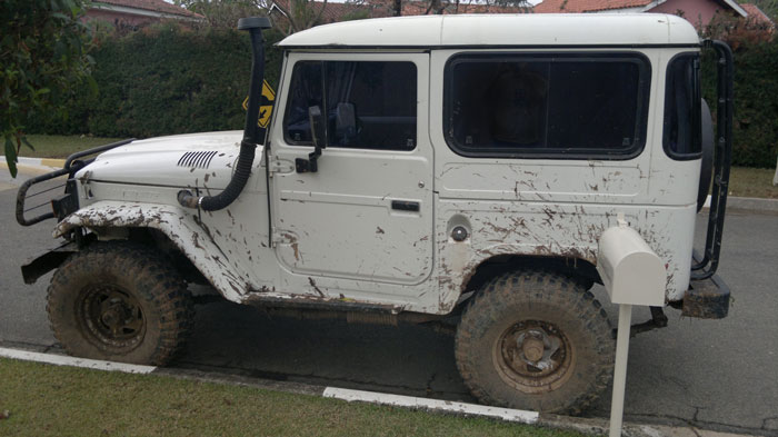

  • 28/08/2014, 22:11
    hercilio.neto
    1 Anexo(s)
    Postado originalmente por hercilio.neto Ver Post
    Dudu,
    Acho que as 94 com motor Mercedes é que saíram assim, sem ventarola.
    Essa é a Band do Rafael Bata.
    1994 com motor Mercedes OM364
    Anexo 475627
