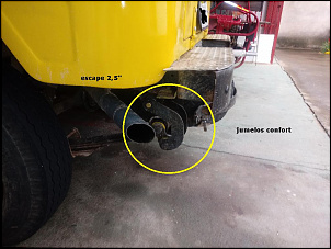

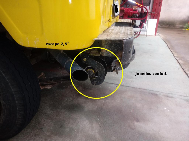

    Alvaro, no meu ONÇA coloquei jumelos Confort de 9 cm e não percebi modificação nas curvas, porém meu ONÇA tem barra estabilizadora e isto diminui o "rolling" nas curvas. A grande mudança deste jumelo foi amortecer bem aquelas ondulações nas estradas de terra, principalmente aquilo que chamamos "costela de vaca". Mas este jumelo Confort tem um tamanho bem maior que o original e isso pode prejudicar que faz trilhas mais pesadas e precisa de um vão livre mais elevado.
    Olá Capitão.
    Tudo bem por aí ?
    Acredito que as inclinações nas curvas estão acontecendo por causa da altura dos jumelos (13cms). Além disso estou usando pneus 32 polegadas que também ajudam a band a ficar mais alta. Vou passar para os jumelos de 9 cms.
    Estou usando os pneus de 32" porque não precisei de fazer nenhuma alteração na suspensão.
    Quanto a barra estabilizadora vou pesquisar o seu uso também na traseira. Não faço trilhas, é só estrada ruim de terra e lama para as fazendas da região.
