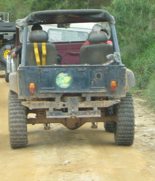

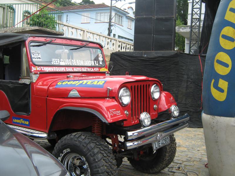

    Bom saber! Experiências futuras! Agora que decidi ficar com a band, estou com dúvida em duas coisas: mola helicoidal ou mola pneumática!
    Citação Postado originalmente por guilhermeabreu Ver Post
    OBS: Detesto os WYLLIS por serem EXTREMAMENTE DUROS , até um dia que andei em um WYLLIS MODIFICADO COM MOLAS HELICOIDAIS , mudei meu conceito , TERIA SIM UM WYLLIS MAS COM MOLAS HELICOIDAIS , conforto de um automóvel em um BRAVO E PIONEIRO 4X4 . É só vcs experimentarem andar em WYLLIS modificado COM MOLAS HELICOIDAIS pra vcs verem a diferença , e qta diferença .
    Tem três coisas que eu gosto no willys: é bonito, o motor pode gerar alto torque e velocidade, e qualquer coisa que vc adapta fica bom!
    Jipe vermelho em anexo, do Dail de bom jardim, o jipe willys dele parece um carro! E tb tem karaokê, uma televisão de 20 polegadas e 2 microfones
    O jipe azul é de um amigo(o jipe era rosa), ele se comporta de maneira excelente na trilha o carro se torce todo! E ainda por cima é confortável, mais que uma band!
    Quem for mudar a band pra mola helicoidal, coloca as foto, quem já tem põe tb!

    Confirmando as minhas exposições , obrigado pelas fotos ilustrativas das minhas falas , conheço o DAIL de Bom Jardim , já estive lá com meu ENGESA num INDOOR fui desclassificado pq não tinha santo antonio e nem cinto de segurança , mas estava na categoria de original , MAS É COMPREESÍVEL MINHA DESCLASSIFICAÇÃO ( questão de segurança e REGULAMENTO ) mas fui só pra distrair mesmo .
