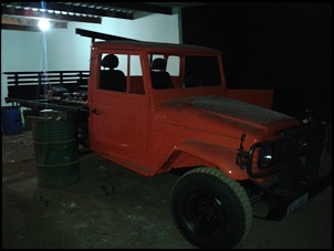

    Carlo pois entao,,,,0 cara vai md cobrar 400 reais com as borrachas e a intalacao, ja combinei com ele pois tenho medo de tentar e quebrar algum vidro,,nisso ele ja vai montar as fechaduras das portas tambem !
    Ia mandar fazer o servico segunda feira, mais aconteceu um imprevisto, mandei fazer a parte eletrica dela,,,ela foi de guincho, dai quando ficou pronta , fomos dar partida nela, coloquei 15 litros de diesel no tanque e sanguei os bicos, dai ela pegou de boa, so que a lenta dela tava desregulada,se tirasse o pe do acelerador , ela apaga,,apertei o estrangulador dela e vi que o cabo soltou la na frente, no outro dia , tentei dar partida maks ela nao pega, fica roncando mais nao da partida.
    E mais uma coisa, quando andei com ela , depois de 3 meses parada, ela amarrou muito de primeira e segunda msrcha , sera que pode ser algo nos freios? Abracos

    motor parado por muito tempo, o melhor é começar pelo básico: limpeza do tanque até os tubos dos bicos com troca de filtro de combustível. Confirmar fixação do cabo de acelerador e estrangulamento do motor, mola e parafusos pertinentes ao sistema. Iniciar com um galão de 5lt de diesel (não mexer na mangueira de retorno do tangue), pois a ideia é ligar o motor e verificar passagem do diesel: galão, filtros, bomba e bicos injetores. Feito isso é normal o motor pegar e vc ajustar a marcha lenta sem problema. Dessa maneira vc elimina sujeira, entrada de ar ou outro problema de alimentação ao motor.
    Quanto a deslocamento amarrado o mais fácil é levantar a Band, primeiro na frente e ver se as rodas estão soltas (da transmissão) e mexer com as mãos, depois a traseira e cambio em ponto morto mexer nas rodas. Se tiver dificuldade verificar ferrugem nas panelas de freio ou disco de freio, pois três meses tudo enferruja.

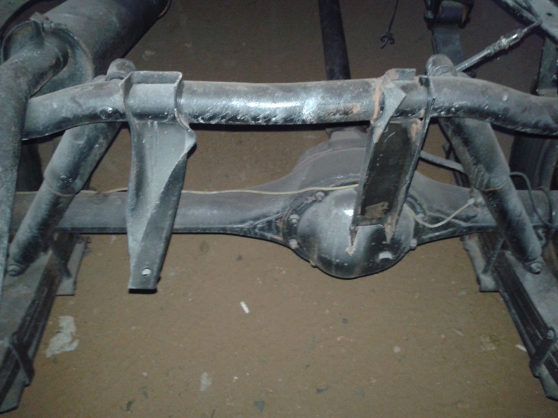

    O que sao essas duas pecas de metal onde uma esta amassada?
    Bandeirante 84 - a transformação!

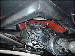

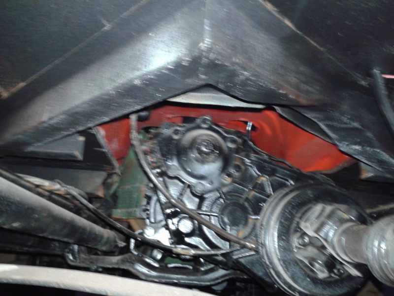

    As fotos da parte debaixo ficaram tremidas...
    Miniaturas de Anexos Miniaturas de Anexos Reforma toyota 1984-20140516_175852.jpg   Reforma toyota 1984-20140516_175738.jpg   Reforma toyota 1984-20140516_175722.jpg   Reforma toyota 1984-20140516_175216.jpg

    No meu jipe não tem essas peças.
    Talvez sejam parte do suporte de estepe das picapes.
    Esse painel é muito clássico. Lindo mesmo.
    No Intrépido (minha antiga Band 64) eu tinha colocado um desses, mas da cor do jipe.
    HERCÍLIO NETO (Uncle Stan)
  • #150
    Isso mesmo Hercílio. O "berço" onde o pneu fica sai desses apoios e vai para um apoio único no chassis, atrás da placa. Pode-se notar que, na imagem superior, existe um pino pendurado, à direita da placa. É esse que prende o suporte do estepe.
    Um abraço.
    Márcio Humberto
    Band 89-Toyossauro
    Fibra-4P-TDI-LDA-5M-11x35-AC-VE-DH-Biselli-FDx4-Bloqueiox2-Flutuante
    "Tem coisas que a gente não perde, se livra."

    Suspeitei que seria algo do estepe..mais nao tinha certeza....obrigado amigos pela resposta....porem sempre utilizamos o estepe dentro da carroceria...por isso nao me recordava...alguem saberia me dizer ..quais pecas faltam...para recolocar o estepe em seu local original? E mais...para sangrar os freios devo retirar todos os parafusos ou somente um de csda roda? Abracos

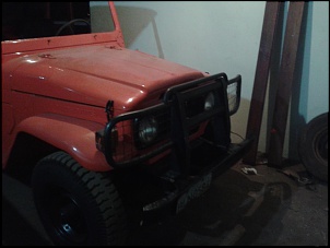

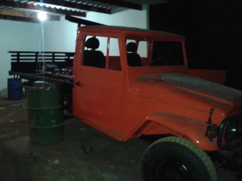

    nova frente da big chuck
    Miniaturas de Anexos Miniaturas de Anexos Reforma toyota 1984-20140526_204127.jpg   Reforma toyota 1984-20140526_204153.jpg   Reforma toyota 1984-20140526_204232.jpg   Reforma toyota 1984-20140526_204215.jpg   Reforma toyota 1984-20140526_192757.jpg

    pena que não deu para ver com nitidez as "traias" em cima da carroceria, mas tá bunito de vê isso tá!

    hahahaha essas eram algumas peças e ferramentas que ficaram temporariamente alojadas na carroceria , ja que eu resolvi mudar minha oficina novamente,,,agora irei fazer as bancadas e trocar a iluminaçao , e vamo que vamo nessa reforma! kkkk

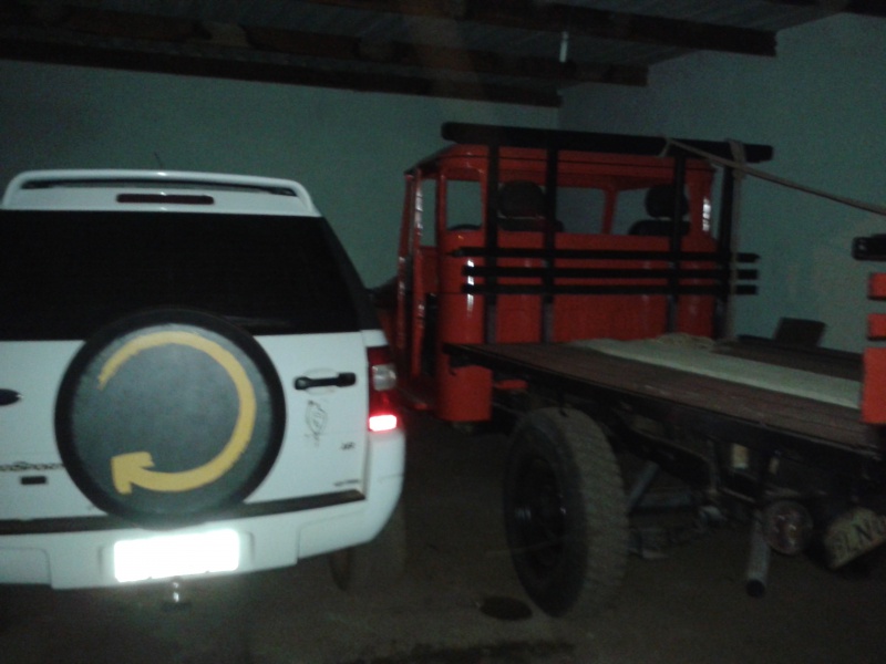

    sempre tem um detalhezinho pra se arrumar rsrs
    Miniaturas de Anexos Miniaturas de Anexos Reforma toyota 1984-20140527_181730.jpg   Reforma toyota 1984-20140527_181734.jpg   Reforma toyota 1984-20140527_181747.jpg   Reforma toyota 1984-20140527_181810.jpg   Reforma toyota 1984-20140527_181816.jpg
