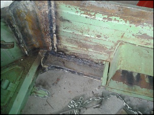

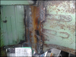

    dando continuidade...

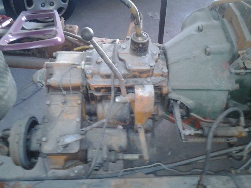

    Miniaturas de Anexos Miniaturas de Anexos Reforma toyota 1984-20140324_142605.jpg   Reforma toyota 1984-20140324_142614.jpg   Reforma toyota 1984-20140324_142630.jpg   Reforma toyota 1984-20140324_142637.jpg   Reforma toyota 1984-20140324_142657.jpg

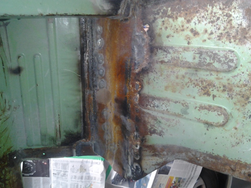

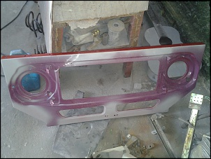

    mais algumas...
    Miniaturas de Anexos Miniaturas de Anexos Reforma toyota 1984-20140324_142707.jpg   Reforma toyota 1984-20140324_142716.jpg   Reforma toyota 1984-20140324_142740.jpg   Reforma toyota 1984-20140324_142755.jpg   Reforma toyota 1984-20140324_142802.jpg

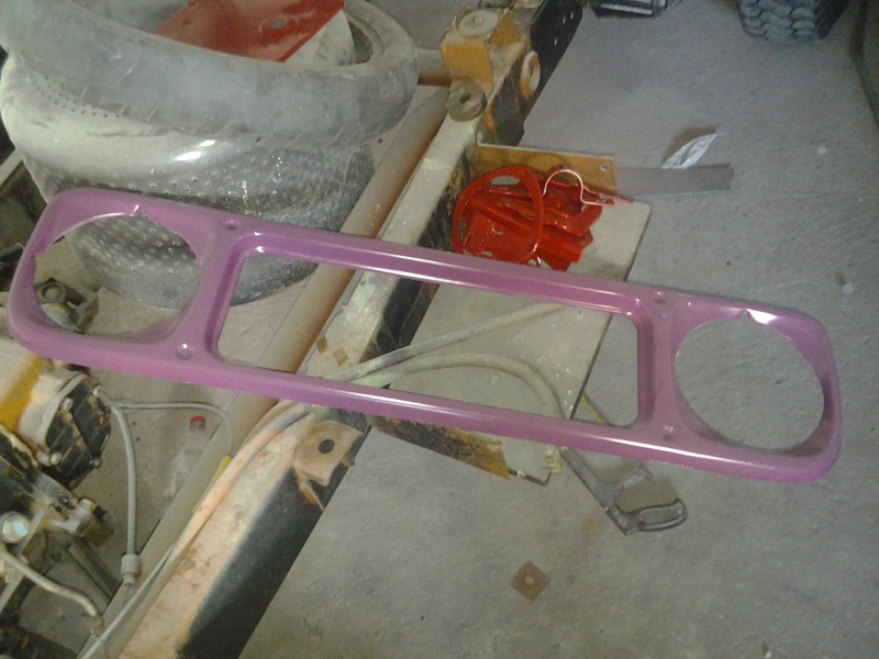

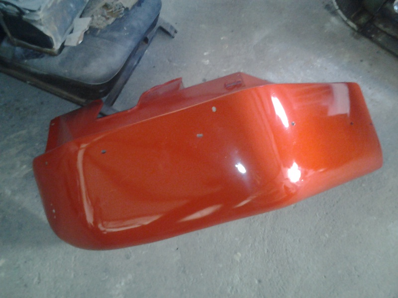

    mais algumas...
    Miniaturas de Anexos Miniaturas de Anexos Reforma toyota 1984-20140324_142815.jpg   Reforma toyota 1984-20140324_142829.jpg   Reforma toyota 1984-20140324_142836.jpg   Reforma toyota 1984-20140324_142844.jpg   Reforma toyota 1984-20140324_142851.jpg

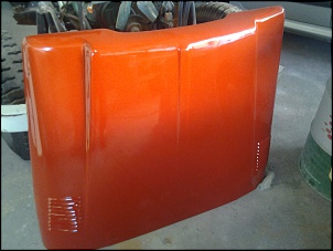

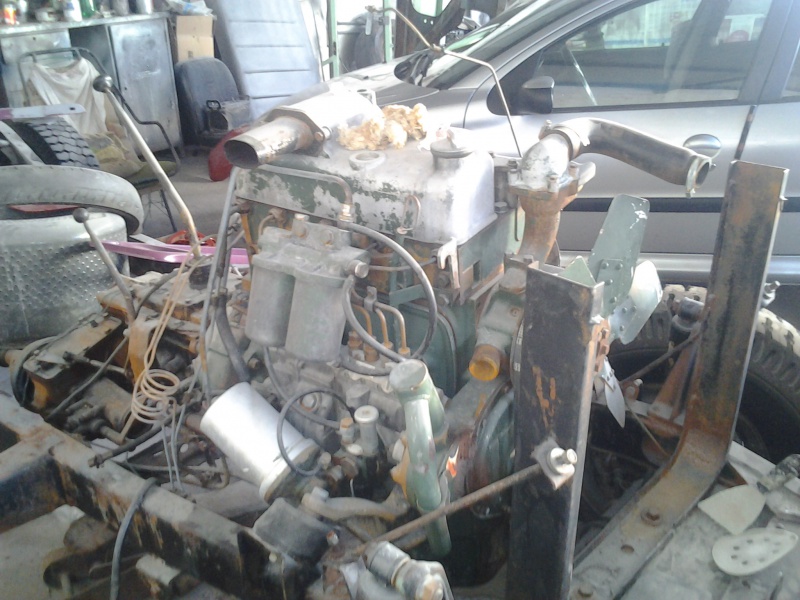

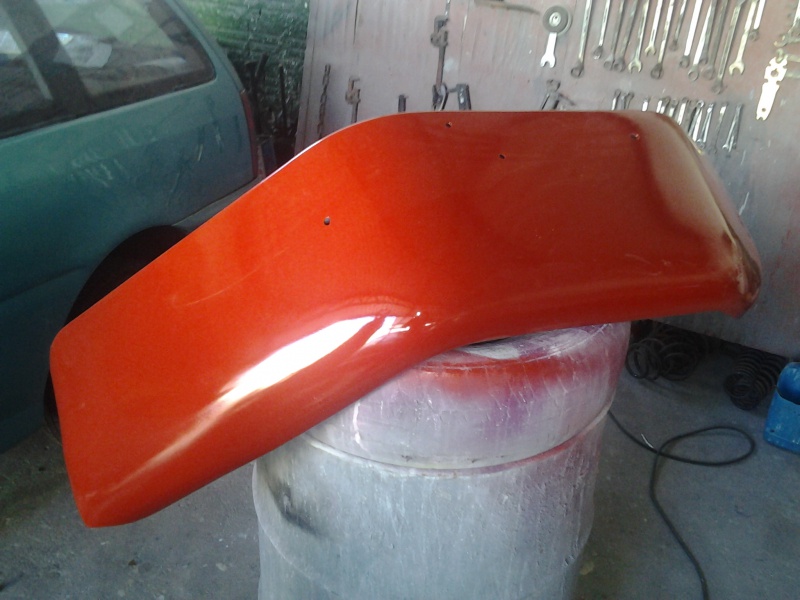

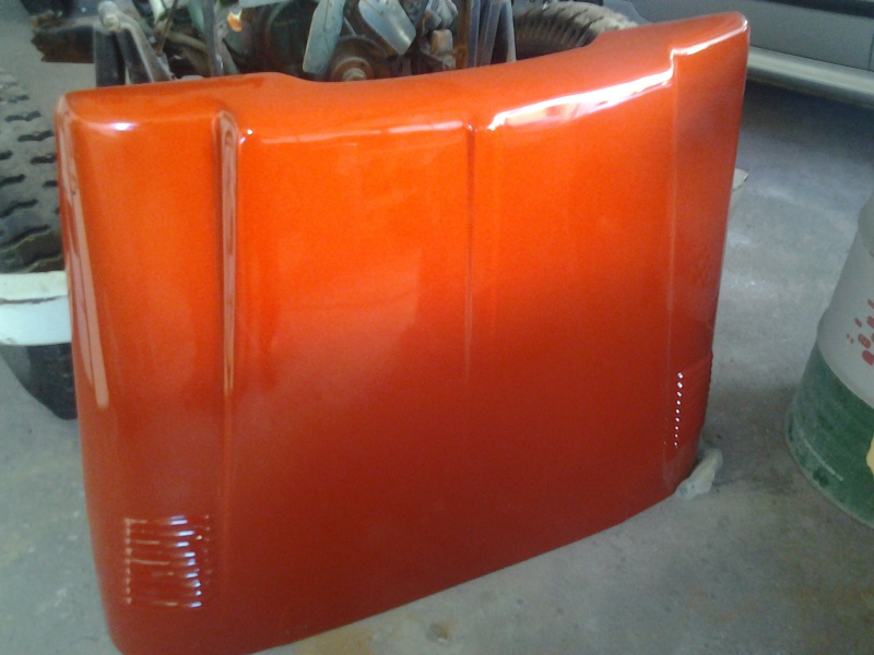

    reforma caminhando
    Miniaturas de Anexos Miniaturas de Anexos Reforma toyota 1984-20140324_142925.jpg   Reforma toyota 1984-20140324_142941.jpg   Reforma toyota 1984-20140324_143000.jpg   Reforma toyota 1984-20140324_143009.jpg   Reforma toyota 1984-20140324_143042.jpg
    Bandeirante 84 - a transformação!
    Usuário Avatar de aguinel martins
    19/11/2012
    122
    Citação Postado originalmente por claudiomiziara Ver Post
    reforma caminhando
    Patrão acredito que vc esta usando poliéster se for mesmo e vc comprou de maquina e colocaram em latas de 1/4 toma cuidado pr não da diferença de cor o ideal é vc juntar todas e mexer em uma lata grande pr depois aplicar e não esqueça que esta tinta altera a cor dependendo da quantidade de demãos, distancia e temperatura ou seja pintar peças separadas quando vc montar pode ter alguma diferença de cor entre as peças

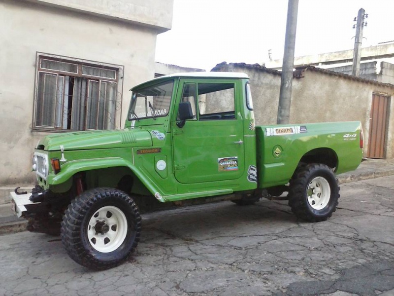

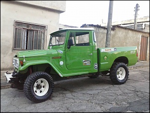

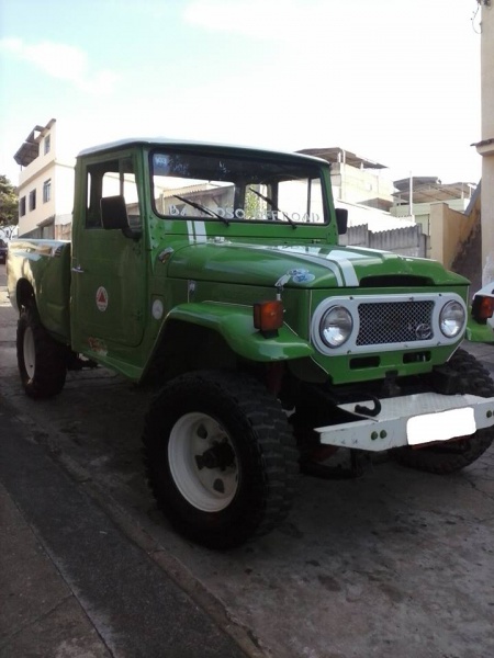

    pessoal olha isso!
    Miniaturas de Anexos Miniaturas de Anexos Reforma toyota 1984-10152008_442125449224336_1451846118_n-1-.jpg   Reforma toyota 1984-1926832_442125445891003_2028677675_n.jpg   Reforma toyota 1984-10153022_442125442557670_1998406081_n.jpg
    pessoal olha isso!
    Caçamba da S10?
    HERCÍLIO NETO (Uncle Stan)
    21/11/2013
    uberaba/MG
    98
    sim....ate que gosteiiii....so remodelar as lanternas e pronto! parece que serviu certinho!

    Até não ficou feio ! - Acho que ném precisa mecher em lanternas....

    sera que a adaptação e facil? tipo plug and play?
    aguinel na verdade to usando pu! mais vou fazer desse jeito mesmo....misturar tudo!
