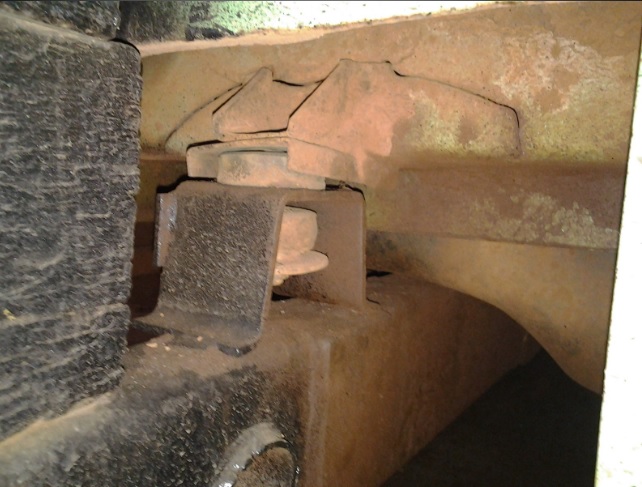

    olha so a quantidade de feixes na traseira dela ..esses calços tbm tao uma bela porcaria!

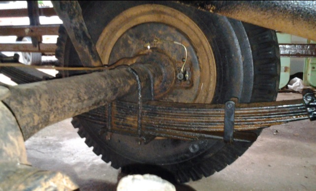

    e ai pessoal,,,o que me dizem ,,,ah esqueci de falar , a tração dela ta isolada, vou ter que mandar olhar isso tbm!

    Isolada como?
    na t-case, no diferencial, no cardã ou em tudo?
    Os calços não estão bons, dá pra ver a folga no contra-calço. Estou usando os calços originais da picape (esses redondos de borracha)
