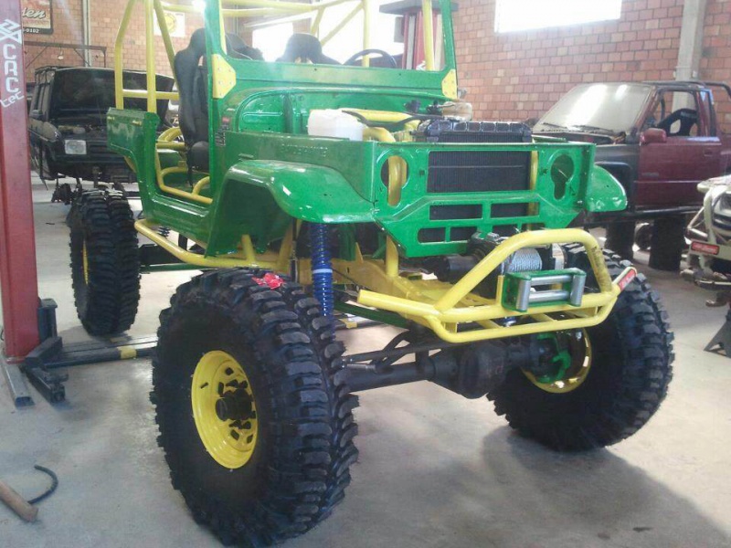

    Acho que 80Kg não seriam problema, já que um guincho Biselli deve pesar uns 50Kg e vai bem na frente. A dificuldade vai ser com o carter que deve bater no cardan.
    Na época também pensei nisto e me informaram que teria de usar um cárter mais raso (menos fundo) do motor que era usado nos ônibus monoblocos da Mercedes. Enfim o motor era o mesmo mas no ônibus o carter é mais raso e daria para usar.
    Alvaro Angelo
    30/05/2010
    25
    Citação Postado originalmente por ALVARO ANGELO Ver Post
    Alvaro Angelo
    80 kg não são nada mesmo, entretanto é necessario reforço do chassi por causa da torçao gerada pelo maior torque do 6 cilindros, também nao se pode abusar nas gracinhas porque a ponta de eixo e a luva do cardã podem não aguentar o solavanco do seis caneco turbo diesel
    Caro Pedrazzi
    Alguns anos atrás atolei com uma Band CS 1982 na beira de uma represa recém construída.
    Atolei feio e depois de muito "esforço", consegui me safar.
    O mais engraçado disto é que a luva do cardã e a ponta do eixo aguentaram o enorme esforço.
    O que aconteceu foi que o cardã ficou inteiramente retorcido !!!
    Talvez com o motor do 1113 tivessem estourado mesmo.

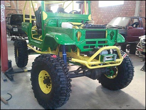

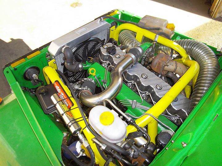

    Essa acho que é o mwm 6cc. Só nao sei o resto. Esse carro foi construido em Curitiba, por uma garagem/oficica especializada em 4x4. Acompanho no facebook, o nome do cara é "Ado Jensen"
    primeira toyota bandeirantes 6 cilindros mwm sprint-1.jpg primeira toyota bandeirantes 6 cilindros mwm sprint-2.jpgprimeira toyota bandeirantes 6 cilindros mwm sprint-3.jpg primeira toyota bandeirantes 6 cilindros mwm sprint-4.jpg primeira toyota bandeirantes 6 cilindros mwm sprint-5.jpg
    abraços e boa sorte na empreitada.. vai fica o bixo o carro.

    Vi essa "Band" na Fenajeep deste ano, simplesmente um MONSTRO !!
    Tem mecânica de F-250.
    No youtube tem alguns vídeos dela...
    Band 73 Jipe Curto
    OM 314 Turbo, 4 Marchas Sincro., Freio a Disco, Eixo Flutuante.

    opa já vi que não sou o primeiro mas estamos aqui na luta daqui uma semana posto mais umas fotos
    acho que vai ficar bem legal

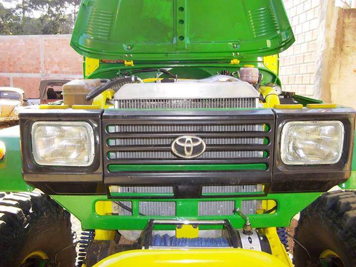

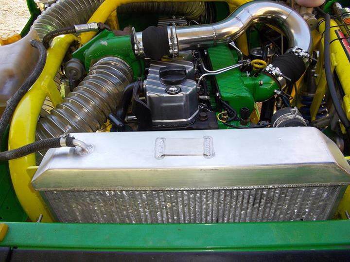

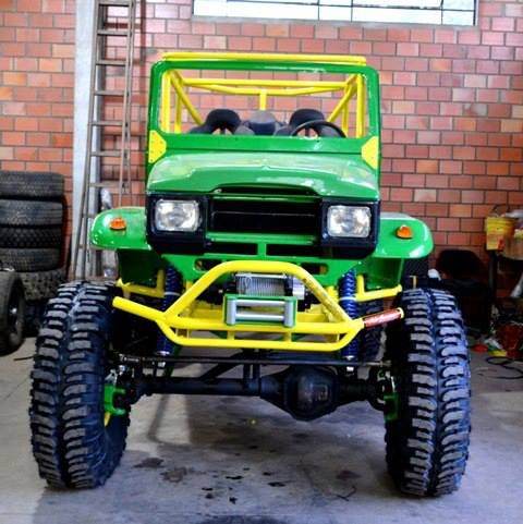

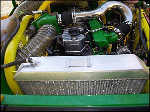

    boa tarde pessoal não esqueci de ninguem não hoje ela chegou da funilaria vamos começar a insatalar coluna de direçao hidrovacuo freios amortecedores tanque e retoques finais
    pergunta para direçao hidraulica e vacuo de freios estou colocando a bomba do troller alguma sugestão ?

    fotos toyota 1.docxfotos toyota.docxfotos toyota 2.docx algumas fotos para vocês verem como esta ficando

    Putz.. ta ficando linda ! O e motor? Ja no lugar funcionando?
