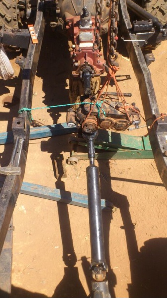

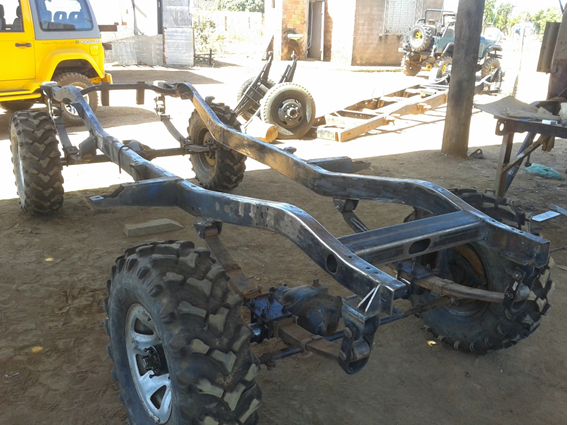

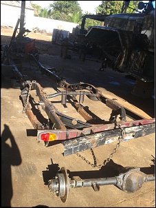

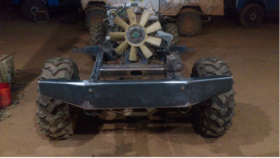

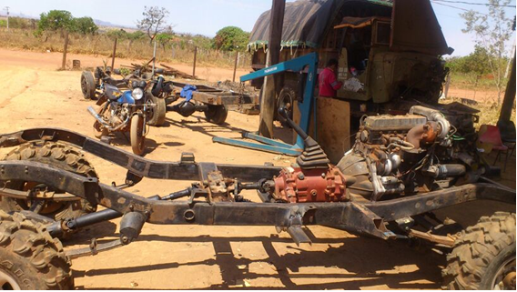

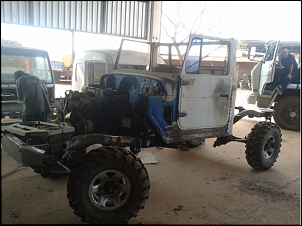

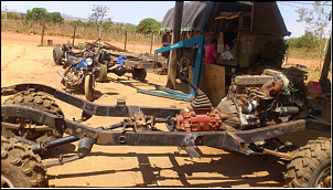

    primeira toyota bandeirantes 6 cilindros mwm sprint-sem-titulo.jpgprojeto
    primeira toyota bandeirantes 6 cilindros mwm sprint Arquivos Anexos
    10/10/2013
    PEDRA PRETA/MT
    8
    Fotos
    primeira toyota bandeirantes 6 cilindros mwm sprint-projeto-x-2.png primeira toyota bandeirantes 6 cilindros mwm sprint-projeto-x-3.png primeira toyota bandeirantes 6 cilindros mwm sprint-projeto-x-4.png
    primeira toyota bandeirantes 6 cilindros mwm sprint-projeto-x-5.png primeira toyota bandeirantes 6 cilindros mwm sprint-projeto-x-6.png primeira toyota bandeirantes 6 cilindros mwm sprint-projeto-x-7.png
    primeira toyota bandeirantes 6 cilindros mwm sprint-projeto-x-8.png primeira toyota bandeirantes 6 cilindros mwm sprint-projeto-x-9.jpg primeira toyota bandeirantes 6 cilindros mwm sprint-projeto-x-10.jpg
    primeira toyota bandeirantes 6 cilindros mwm sprint-projeto-x-11.png primeira toyota bandeirantes 6 cilindros mwm sprint-projeto-x-12.png primeira toyota bandeirantes 6 cilindros mwm sprint-projeto-x-13.png

    Rapaz, parece que está tudo certo com as medidas.
    HERCÍLIO NETO (Uncle Stan)
    gostei do capricho

    Que PROJETO chique!!!!!! reforço de chassis e tudo!!! muiiiito bom (aparentemente)..... vai virar um canhão, sprint 6 4.2 litros cavoca bonito!!!! tem um ronco lindo! show de bola...... Ainda quero montar uma Band, SPOA, cabine dupla, 4x4 com motor do 1113 (OM 352A) com uma preparação leve..... parece exagero mais pra quem gosta de torque, motor grande é a solução! sem falar no ronco estralado daquela "engine" tipo assim hehehe

    Alguns anos atrás, pensei em colocar um motor de 1113 em uma toyota CS 82.
    Escrevi para a Mercedes e eles me disseram que não teria problemas com o comprimento e largura do motor para colocar no cofre, porém, o problema seria com o peso que seria acescido ao eixo dianteiro, já que o motor do 1113 pesa exatamente 80 quilos a mais que o da 608. Na época desisti.

    Acho que 80Kg não seriam problema, já que um guincho Biselli deve pesar uns 50Kg e vai bem na frente. A dificuldade vai ser com o carter que deve bater no cardan.
