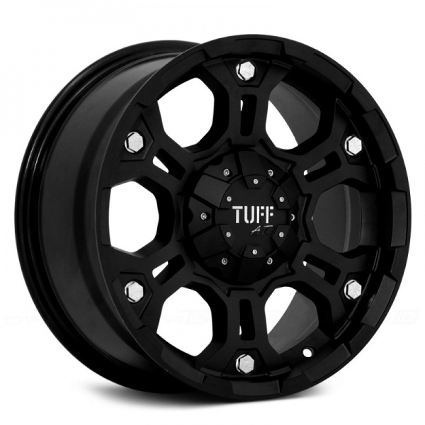

Ok Hercílio, vou preparar as fotos e abrir um tópico. É fband, parei para desmontar e os duendes me atentaram. Ressalvo que não tenho outro carro somente o de minha esposa um corolla. A band estava à venda mas na hora de comprar um carro novo recuei pelo preços abusivos para verdadeiras carroças (estou falando dos carros populares). Os de luxo e 4x4 nem se falam quanto aos preços. Preferi ficar com minha band e arrumá-la para uso diário e eventuais passeios off road. Por isso o conforto é acabamento interno será primordial. O dindin para a comprar do carro novo vou investir na band. Preciso apenas equacionar o custo benefício bem como racionalizar os gastos. Mas já comecei exagerando rsrsrsrs pois o jgo de rodas foi um verdadeiro exagero (consumo impulsivo!) Mas precisamos tratar melhor nossas bands para valorizá-las. Os gringos fazem isso e ficamos aqui babando. Se bem que lá é bem fácil e acessível fazer. A roda é desse modelo:Anexo 505736
