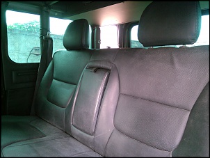

    Boa noite Gabriel.
    Por questão de segurança, na minha fiz uma gaiola ancorada no chassis da viatura. Todos os pontos de fixação dos cintos de 3 pontos estão nela. Tenho cinto de três pontos para os dois bancos dianteiros, para o segundo banco(3º, e 5º lugares), o 4º e abdominal. Tenho também para o 6º e 7º lugares.
    Vou providenciar uma imagens melhores.
    Um abraço.

    nossa tá luxuoso isso ai hein!!! hahahahha
    posta mais fotos da viatura!!
    mas diz ai, como vc fez a gaiola? e quem fez?

    Essa da gaiola de proteção ancorada no chassi é uma boa idéia, pois na lata não segura quase nada. Quando vejo jeeps willys com um Santo Antônio de 3 polegadas e aí, preso na lata com 4 parafusos, chega me dar um arrepio em caso de tombos........
