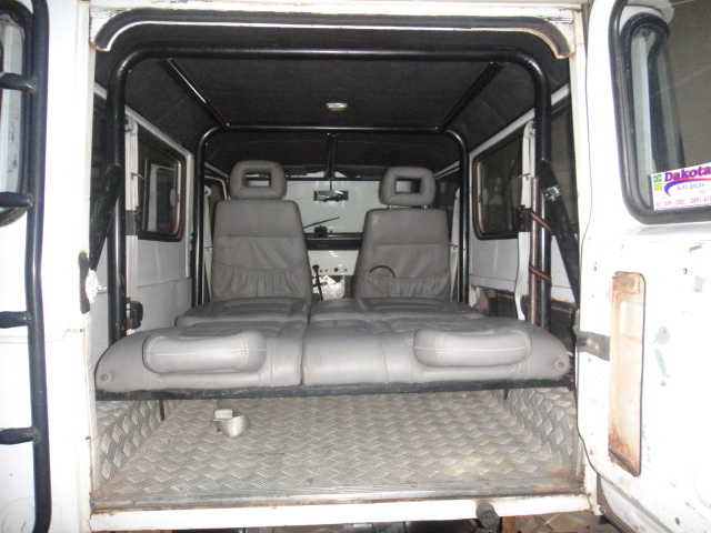

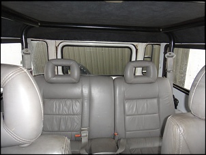

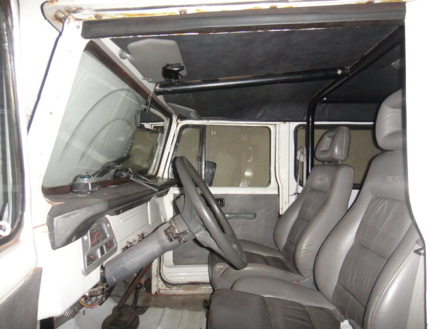

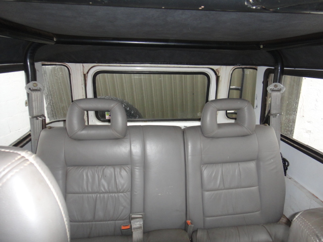

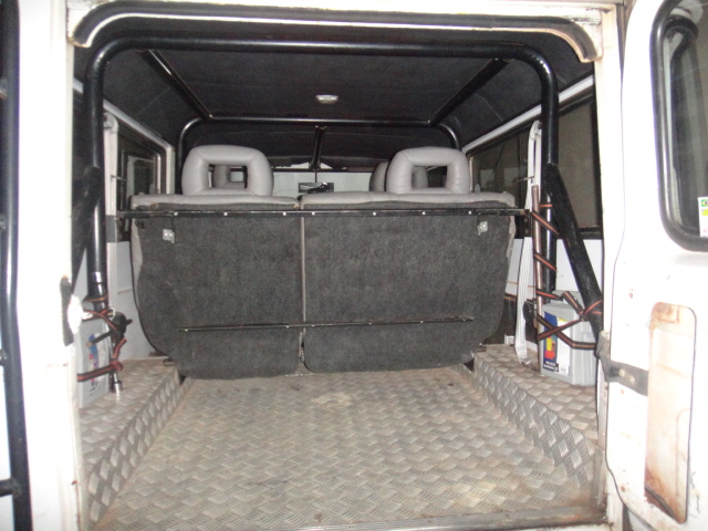

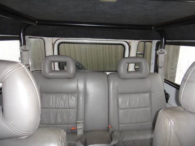

    Leandro, seguem algumas fotos do meu Band, os cintos estão presos nas barras da gaiola . No meu caso já comprei com a gaiola, mas acho que no seu caso um santo antão na traseira vc instala um cinto 3 pontos. QQuer dúvida ou mais fotos é só pedir. Alexandre.

    Acho que sejam da S10 cd ou blazer., mas não tenho certeza, eles vieram no jeep, já estavam recapados com couro e bordado Recaro nos bancos dianteiros. Nos traseiros eles foram separados para ficarem desmontáveis, veja que em umas das fotos eles viram uma cama.
    Você já pensou em por na traseira bancos individuais dianteiros? Eles são reguláveis, você os encontra em desmanches, há posts só falando sobre bancos para bands.
