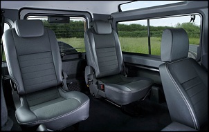

    Hailton, depende do ano segue o esquema de montagem dos bancos virados para a frente com cinto de 3 pontos.
    a minha é 2002 tem os bancos assim porem o cinto é abdominal. quam sabe um up grade no futuro
    Luiz
    Miniaturas de Anexos Miniaturas de Anexos Banco Traseiro 90TINHA (cinto de 3 pontos)-2010-land-rover-defender-90-seats-view-588x370.jpg
