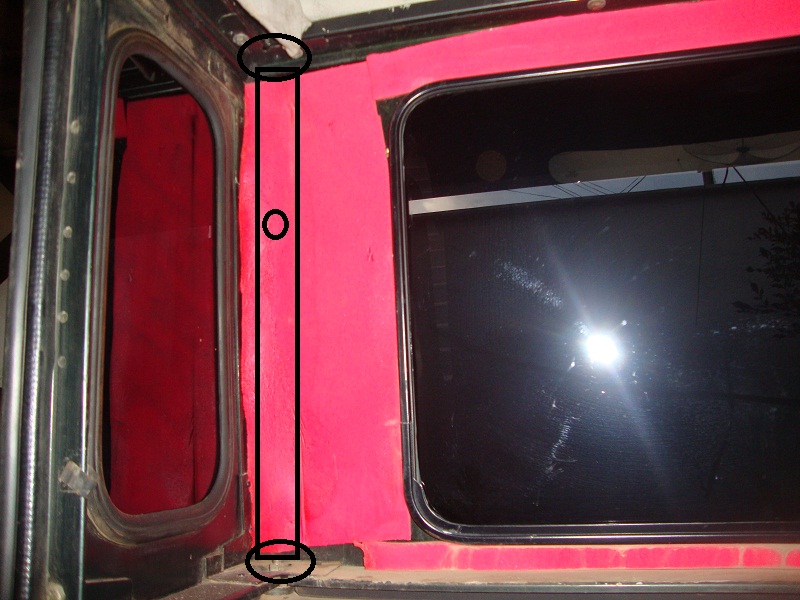

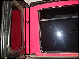

    Fixação do cinto por baixo do forro ...
    Banco Traseiro 90TINHA (cinto de 3 pontos)-dsc03603.jpg Banco Traseiro 90TINHA (cinto de 3 pontos)-dsc03604.jpg
    Minha idéia é fazer uma chapa como essa para os bancos traseiros abaixo do forro para fixação do cinto de 3 pontos...
    Abraço!

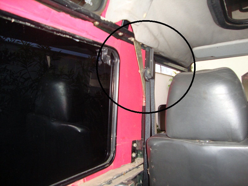

    Usuário Avatar de vwinit
    05/04/2011
    Salisbury - England AC/AC
    1,772
    Eder,
    Achei um que fez isso colando uma chapa dessa dianteira na traseira como pretendo fazer.... veja:
