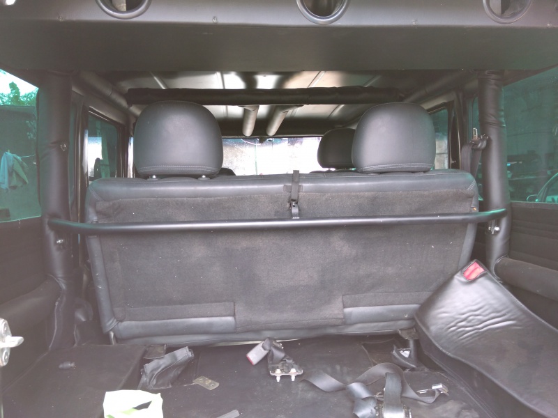

    Boa noite Gabriel.
    Por questão de segurança, na minha fiz uma gaiola ancorada no chassis da viatura. Todos os pontos de fixação dos cintos de 3 pontos estão nela. Tenho cinto de três pontos para os dois bancos dianteiros, para o segundo banco(3º, e 5º lugares), o 4º e abdominal. Tenho também para o 6º e 7º lugares.
    Anexo 498109 Anexo 498110
    Vou providenciar uma imagens melhores.
    Um abraço.
    Márcio Humberto

    nossa tá luxuoso isso ai hein!!! hahahahha
    posta mais fotos da viatura!!
    mas diz ai, como vc fez a gaiola? e quem fez?
    abracos e parabens!

    Essa da gaiola de proteção ancorada no chassi é uma boa idéia, pois na lata não segura quase nada. Quando vejo jeeps willys com um Santo Antônio de 3 polegadas e aí, preso na lata com 4 parafusos, chega me dar um arrepio em caso de tombos........
