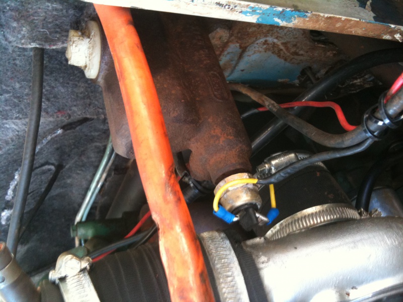

    seria essa conexão?

    Citação Postado originalmente por edwint Ver Post
    seria essa conexão?
    Bingo !!!!!!!!Se tem freio à tambor na traseira,deixa esta válvula sómente para traseira.Esta válvula serve para reter um pouco da pressao na linha para evitar qie lonas de freio afastem muito rápido,principalmente quando estiverem desreguladas.
    seria essa conexão?
    Exatamente Edwint , o Sergio completou o tema. Como coloquei freio a disco nas 04 rodas, retirei dos dois tubos na minha band.

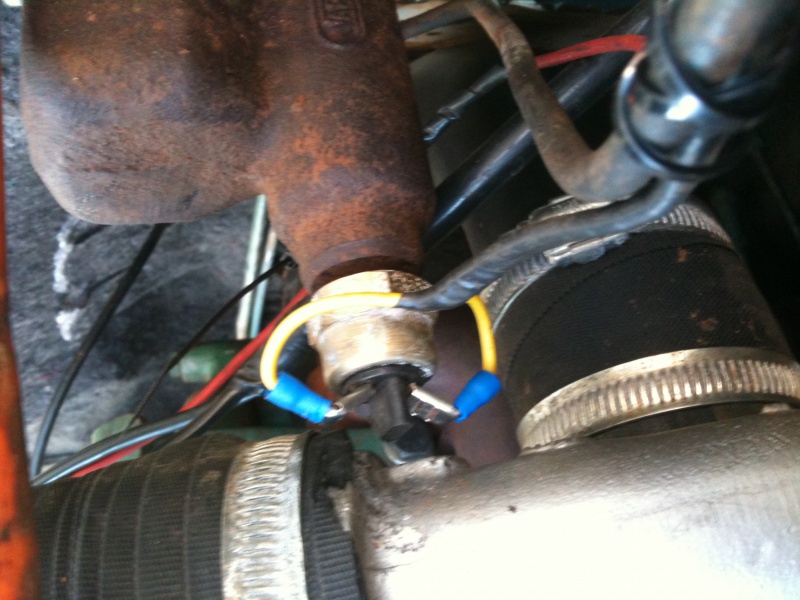

    Citação Postado originalmente por estyvybeykr Ver Post
    Tirei uma foto e a minha ja esta sem essa peça. p/ mim ela era apenas um adaptador, ja que o diametro da rosca do burrinho é maior que a conecção do tubo.
    Bom ,partindo para outra .Geralmente os discos esquentam um pouco devido às pastilhas estarem em contato sempre .Pinças sao novas ??Senao forem ,tem os pinos de guia nas pinças que costumam travar ai pode esquentar pois forçam as pastilhas,elas nao retrocedem !!Para tudo tem soluçao ,é só ir com calma.Meu falecido pai que era mecanico dos antigos sempre me falava :Na mecanica procura sempre o mais fácil para depois procurar o dificil.

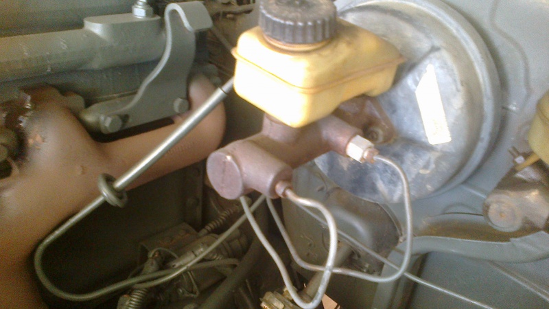

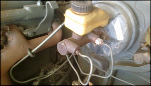

    Olha ai pessoal estou para tomar a decisão de qual freios comprar, prefiro o kit Varga/Ventilado para o eixo dianteiro, e eventualmente eu vou apostar no kit M-freios ou mesmo o kit com pinças de Kombi com discos sólidos para a traseira... mas eis a minha grande duvida: o meu cilindro mestre e muito antigo que tem somente um conduite "relativamente grosso" que eventualmente se divide para as quatro rodas! (Também não tenho e não terei a mera possibilidade de instalar um hidrovacuo por causa da turbina)
    Sera que terei que instalar um cilindro mestre mais moderno?
    Outro probleminha e que a minha Band e turbinada e o espaço já esta restrito com a turbina quase encostando na "cebolinha" do freio que aciona as brake-lights (os terminais foram entortados uns 90 graus) quase causando um curto dos mesmos!
    Por acaso, a minha Bandoleira foi nascida em Março de 1980... alguém já fez esta adaptação em tal modelo?
    Se alguém quiser faser a compra juntos para talvez conseguir-mos algum desconto pode me "colocar na lista"
    Olha ai pessoal, "finalmente consegui" adicionar algumas fotos da "coisa bruta" do cilindro mestre da minha Bandoleira...
    Abraços!
    Miniaturas de Anexos Miniaturas de Anexos Freio a disco dianteiro... solido x ventilado.. custo x beneficio?-photo-3.jpg   Freio a disco dianteiro... solido x ventilado.. custo x beneficio?-photo-4.jpg

    Citação Postado originalmente por MRCLGV Ver Post
    Abraços!
    Bom seria instalar oburrinho mestre moderno duplo, até mesmo por motivo de segurança. Eu estava querendo colocar esse kit ventilado com pinças da Kombi... mas depois que vi o original, perdi a coragem... a diferença é muito grande o original ou generico do original são bem maiores (band é bem pesada)... eu comprei na casa das transmiçoes onde encontrei o melhor preço.
