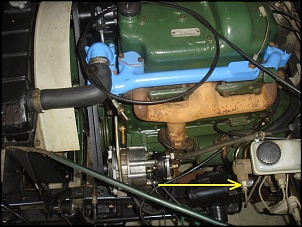

    Edwint repare se no seu cilindro mestre existe uma conecção entre o cilindro e o cano onde flui o óleo de freio, essa pecinha é uma válvula de retenção. Na minha band retirei uma pequena esfera que fica no interior dessa válvula e continuei a ultilizando como uma simples luva de ligação. veja na foto e compare com o da sua band.

    Citação Postado originalmente por estyvybeykr Ver Post
    mas no caso do freio a disco, o fluido de freio tbm nao teria que retornar como nas pencas a disco?

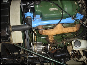

    seria essa conexão?
