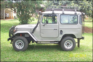

    Pneu Toyota Bandeirante-toyota-bandeirante-1994.jpgSegue foto novamente com os pneus e rodas atuais!!

    Tá bonita. Parece que já está com jumelos maiores, rancho e eixo flutuante. Se for essa configuração , cabe os 33"

    Na verdade está com os cofap rally e jumelos maiores. Acho que fica bonito os 33, mas vou ficar no máximo nos 32 mesmo. Peguei a criança antes do ultimo natal e estou vendo as prioridades......você deve saber como é, sempre tem coisa para fazer, agora mesmo ela está trocando os cilindros da embreagem que pararam de funcionar comigo essa manha nesse transito maravilhoso que é o nosso Rio de Janeiro.

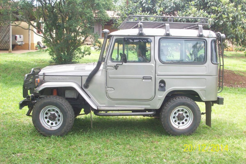

    Ola, coloquei na minha BF Goodrich 33x12,5 r15. Ficou excelente o conjunto, troquei os jumelos por mais altos e fiz body lift de 1". Não pega em nada e a minha com motor 14b aspirado, puxou muito bem.
