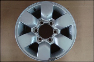

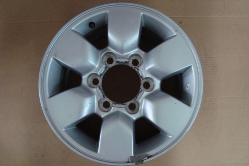

    Quanto aos pneus, quero colocar pneus que rodem com conforto no asfalto e que atenda umas trilhas leves (estamos apenas começando). Comprei um jogo de roda da hilux aro 15 (foto) e pretendo colocar pneus 31. Não quero ter que alterar as características da suspensão. Quanto a marca, acho que vou investir um pouco mais e ir de BF AT mesmo. Você (s) podem indicar alguma loja com preço bom?

    essa roda nao cabe na band vai ter que colocar espaçador
    Vou ver se dá para cancelar a compra. O vendendor disse que servia. Obrigado pela luz!

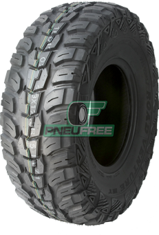

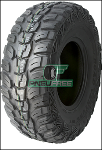

    Alguém tem algum comentário a fazer desse pneu?
    31x10.50R15LT 6 Lonas 109Q KL71 KUMHO

    Tenho na Band o KL71 265x75x16.
    Com 15.000 km os dianteiros apresentaram sinais de desgaste prematuro. Já os traseiros estavam excelentes. Troquei eles de posição e com mais 5.000 km os dianteiros já demonstram desgaste também.
    Creio que o conjunto deve durar uns 30.000 km na minha Band. Talvez se tivesse feito o rodízio correto teriam chegado aos 40.000 km.
    No asfalto não fazem muito barulho e em trilha leve vai bem.
