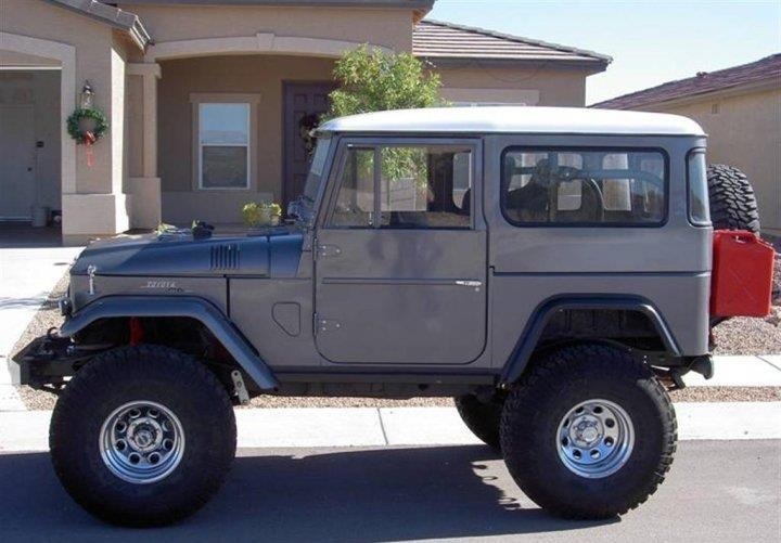

    Alguém sabe que medida tem esses pneus ?
    Têm alguma desvantagem para quem vai usar a Band para viagens curtas ?
