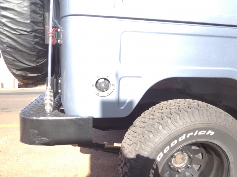

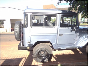

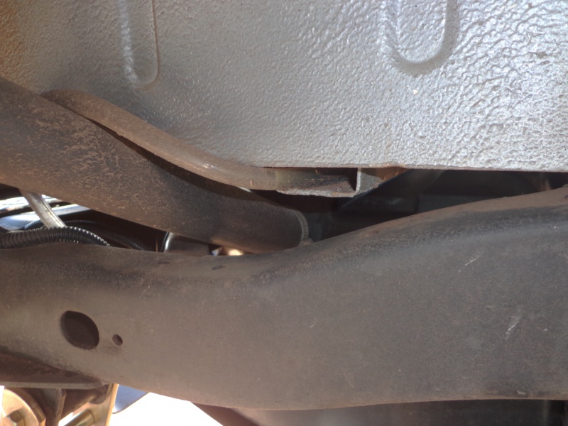

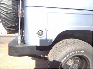

    Ola a todos, a minha instalação fiz diferente o bocal original e o tanque foi fechado ficavam do lado do passageiro, não tem nem sinal que existiam, segue as fotos.

    Bira, ficou ótimo.
    Esse é o correto, mas não fiz assim porque tem que mexer com funileiro e eu não queria.

    Bira, esse bocal você comprou em qual loja?

    Ola, Alexandre este bocal veio junto com o tanque fazia parte do kit da metalurgica cla 9(BOCAL DE ABASTECIMENTO - Loja - São Paulo ) mas se não estou enganado na Donatti4x4 tambem tem.

    Eu vi no Merc. Livre e descobri que é da Donatti, no ML estava 190,00 e na loja estava algo como 220,00, fiz algumas perguntas sobre a instalação, mas eles suspenderam a venda no ML, como fiquei com o e-mail no ML, então pedi para que liberasse a venda. Eles disseram que não tem estoque no momento.
    Na CLA o modelo agora é outro e achei o seu mais bonito.
    Já descobri em outros fóruns que esse modelo de tampa é igual ao da RD350, Sundown, mas precisa fazer o bocal.
    Obrigado.
