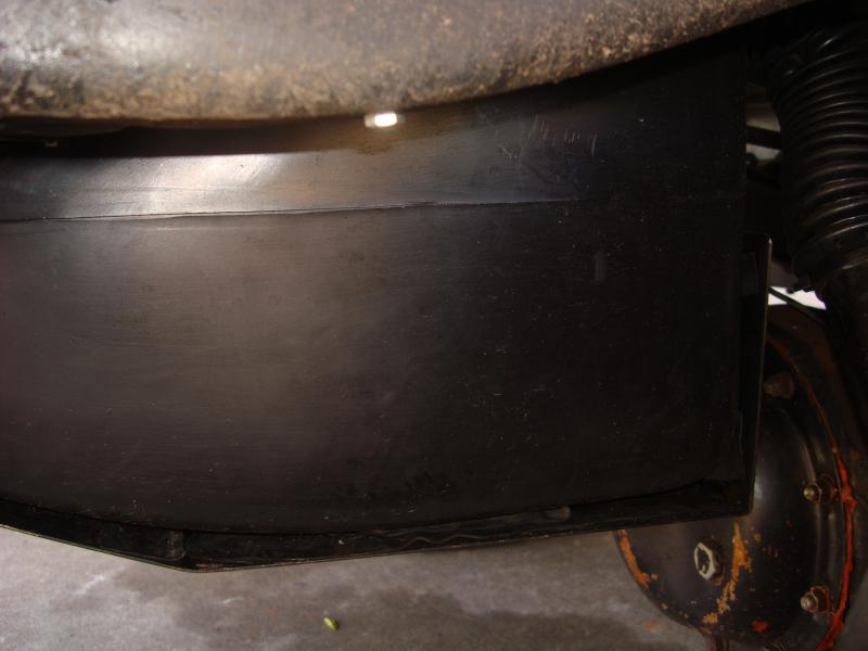

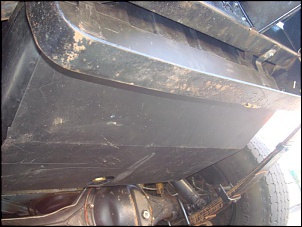

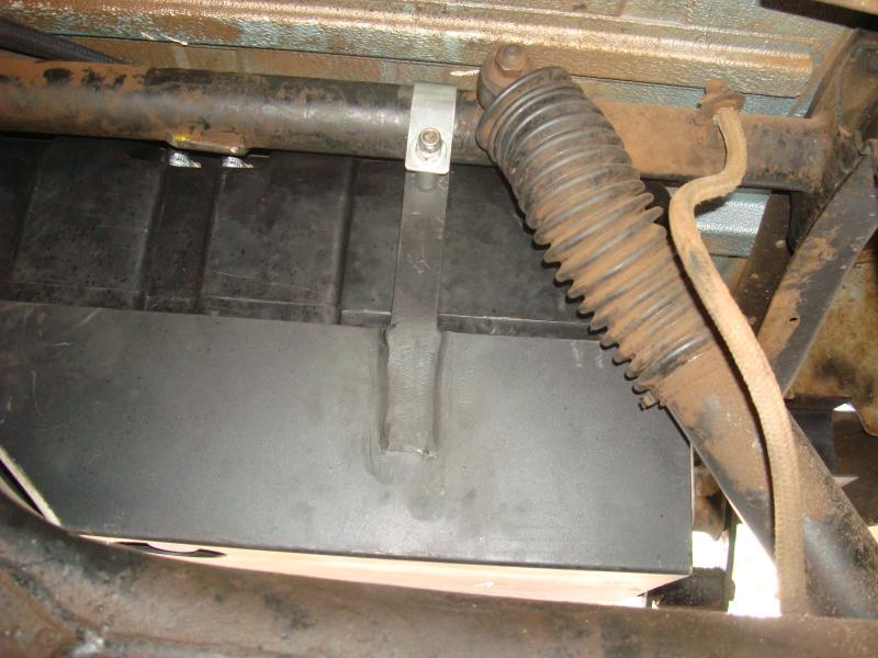

    Só para esclarecer, esse tanque só serve em Band longa?
    HERCÍLIO NETO (Uncle Stan)
    Usuário Avatar de AlexandreStudart
    14/11/2008
    João Pessoa/PB
    263

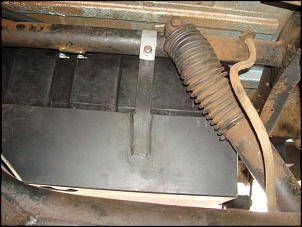

    Não. O Carlo Pecca tb. comprou um junto comigo, para o mesmo lado direiro e acho que o Band. dele é curto.

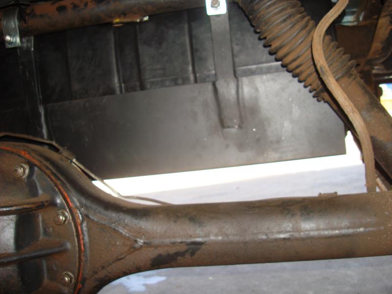

    Só para esclarecer, o tanque é presso no lugar do estepe sob a viatura (são aquelas 2 barras verticais do peito de aço e acompanhas 2 alças que ficam por cima da travessa), então de um lado prende na travessa do amortecedor e, do outro, por trás do parachoque, na barra do chassis.

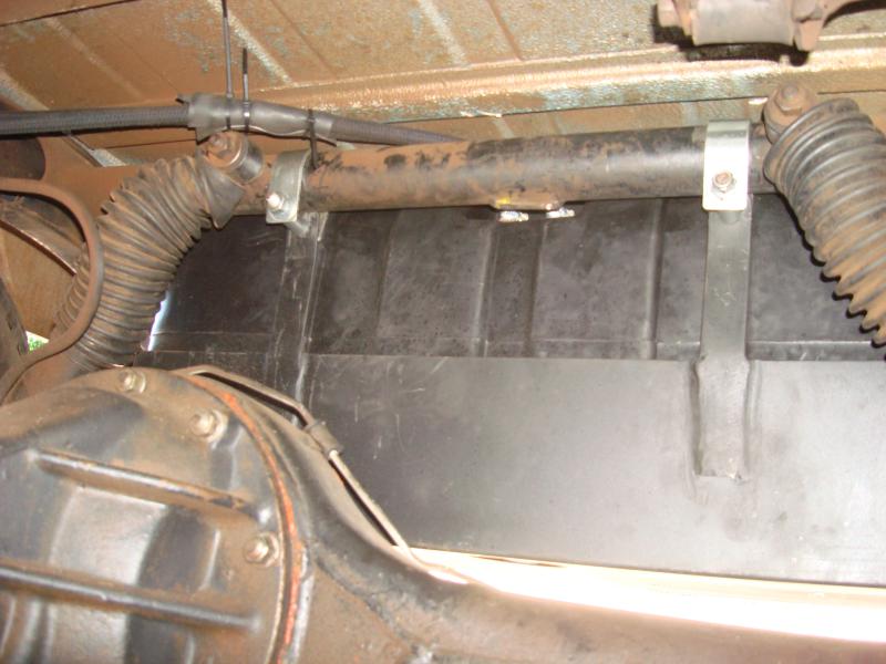

    Alenxandre, como ficou o bocal de abastecimento, ficou no local original ou fez alguma modificação, vc tem foto deste detalhe, a minha e bande curta o tanque ta no local as mangueiras ja passei so falta definir o bocal, to com do de cortar a jabiraca, p/ usar o bocal original teria que fazer com que as mangueiras decem muita curva e seria longa ate o tanque, e na hora de abastecer se o patio do posto for plaino vair dar trabalho, vai afogar pra xuxu.
    Amenos que eu feche o bocal original e fure e instale um novo poto de abastecimento.
    14/11/2008
    João Pessoa/PB
    263
    Citação Postado originalmente por birawc Ver Post

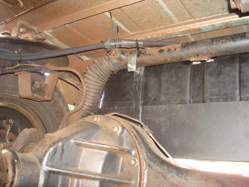

    Bira, eu mantive o bocal no mesmo local, foi por isso que no início do post eu tentei uma solução com uma mangueira flexível.
    A alternativa que indicaram ficaria muito cara. Então optei pelo mangote tradicional de borracha e paguei 38,00/m aqui em Goiânia e usei 2m, pois tive que fazer desvios por causa do meu escapamento que não está na forma original. Caso o seu esteja, acredito que 1,5m são suficientes.
    Como já mencionei, substitui o bocal de metal que estava lá e utilizei o bocal da CLA, que custa R$45,00 e acredito ser igual ao do Gol(acho que o antigo BX -a tampa lembra muito). No meu caso, como já passou por uma reforma, então já tem furos no piso passando a mangueira de abastecimento para baixo da viatura chegando até o antigo tanque, só fiz aproveitar esse caminho.
    Infelizmente não tenho como por fotos agora, esto em SP e só volto na 6a, dia 29/06. prometo tirar fotos para facilitar a visualização, ficou muito parecido com as fotos que você já postou (foi uma gambiarra complicada e não acontecerá com qualquer um daqui, pois só aproveitei o que já tinha lá para não gastar mais ainda), mas como tenho transformador de solda ainda vou melhorar a instalação da mangueira, mas o pricipal eu consegui exterminar...eu tinha um sério problema de vazamento de óleo. Todos os dias quando chegava em casa eu colocava sob o tanque um pote de sorvete e, no dia seguinte eu tinha quase meio pote de diesel, até minhas cadelas fediam a óleo, coitada da branca que além de feder ainda ficava marrom!
    Abraço.

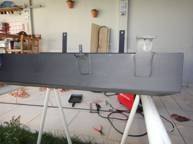

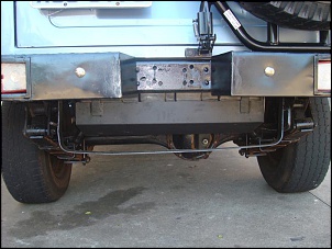

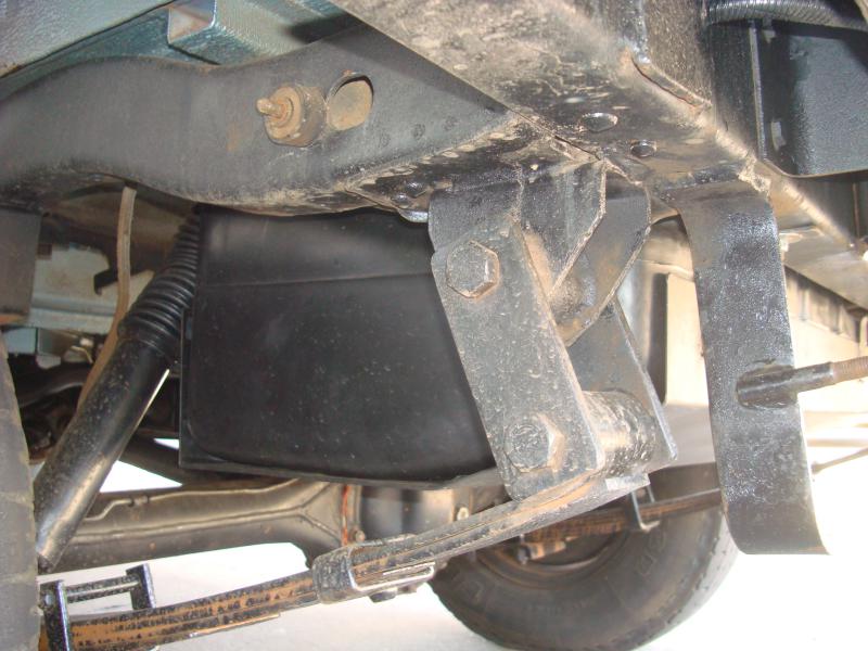

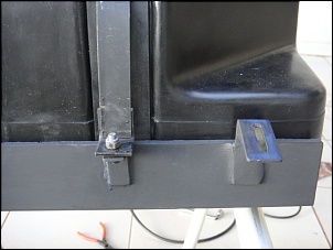

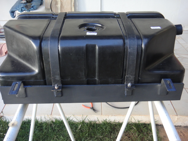

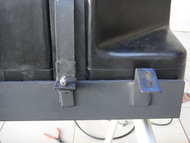

    Carlo, não sei como é o modelo completo que você comprou, mas acredito que se você não tem transformador de solda então pode ser que terás que conseguir um serralheiro. No meu caso o peito de aço não veio pronto e precisou fazer ajustes. veja nas fotos que anexei novamente abaixo que tive que fazer 2 pequenas mãos fracesas, soldei-as, fiz um furo em cada e soldei um parafuso voltado para cima. Isso seviu como um regulador para as cintas que prendem o tanque ao peito de aço.
    1o. tentei dobrar a chapa para fazer a mão francesa, mas não dava 90 graus, então corte e soldei as chapas para conseguir os 90 graus, para ficarem rente a chapa do peito de aço.
    Também cortei com a esmerilhadeira uma canaleta, pois não vem nem com um furo a outra extremidade da parte que é fixada no parachoque, conforme é possível ver na foto acima do Bira, no caso dele foi feito apenas um furo, mas sozinho não consegui segurar e furar, optei pela canaleta e fiz um furo na barra do chassis, que facilitou a regulagem.
    Como já mencionei no post acima, volto para Goiânia na 6a. e até domingo anexo mais fotos, inclusive da parte do bocal.

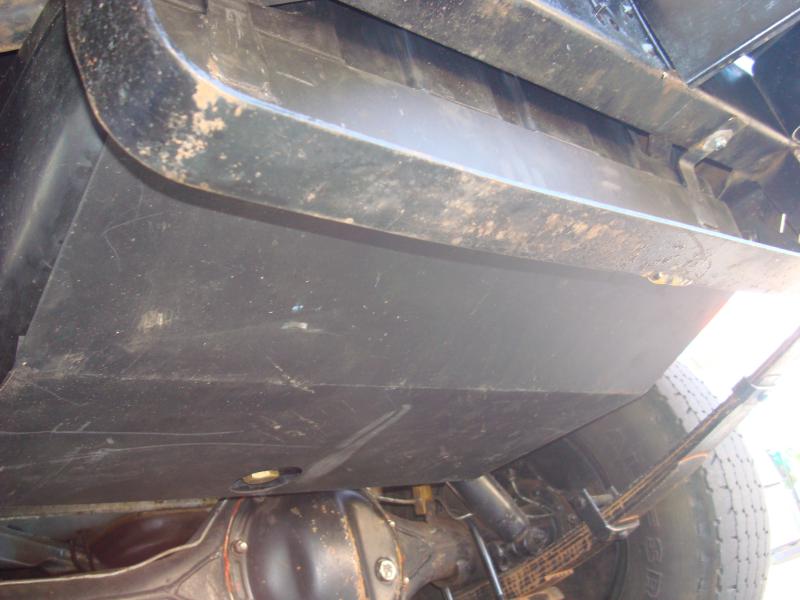

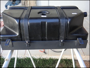

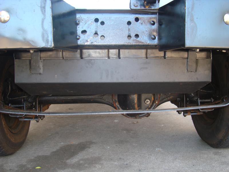

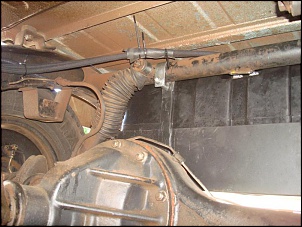

    fotos do tanque cla de 80 ltrs
    Esta são algumas fotos do tanque
    -tanque-boca-de-entrada.jpg-tanque09.jpg-tanque08.jpg-tanque07.jpg-tanque06.jpg-tanque05.jpg-tanque04.jpg-tanque03.jpg-tanque02.jpg-tanque01.jpg-tanque10.jpg-tanque01.jpg
