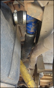

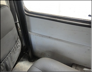

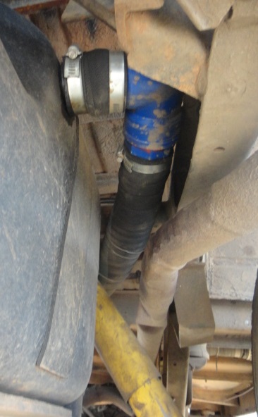

    Otávio, blza?

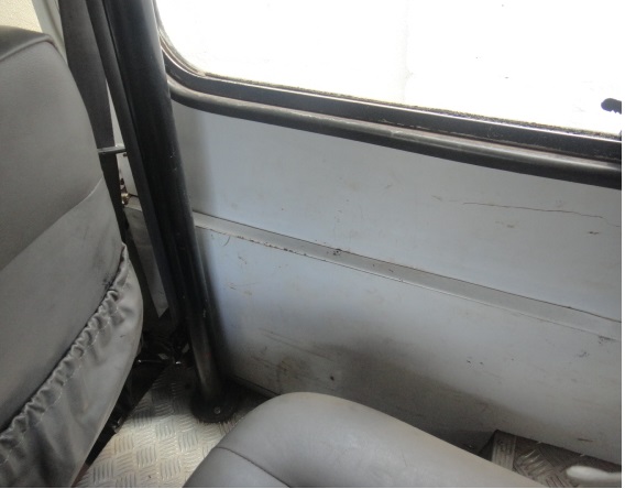

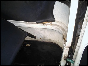

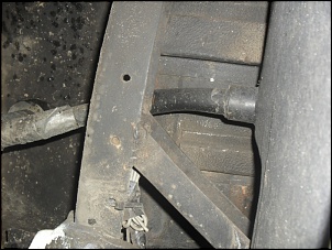

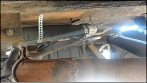

    Seguem as fotos:
    Parte debaixo e uma foto de dentro - veja que tenho um acabamento que esconde tudo:
    Foto 1: mangueira saindo debaixo do piso.
    Foto 2: Continuação da mangueira.
    Foto 3: Conecção com o tanque.
    Foto 4: Interna da viatura.
    Qualquer dúvida tô aqui!
    Alexandre

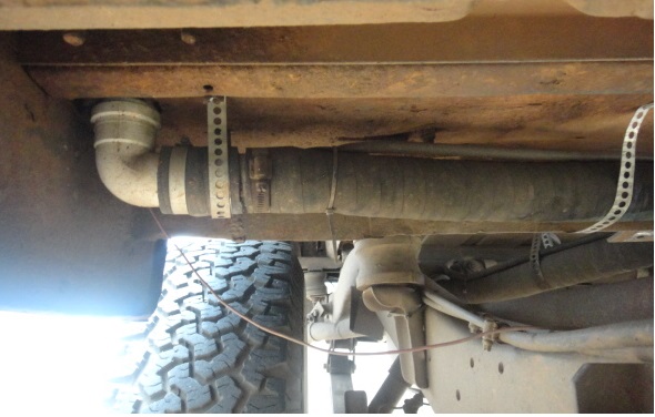

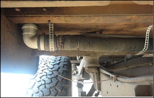

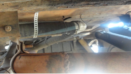

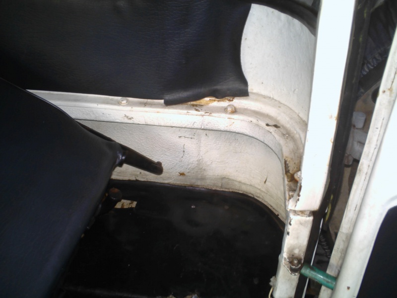

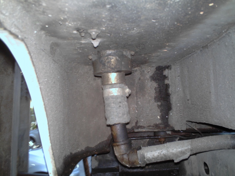

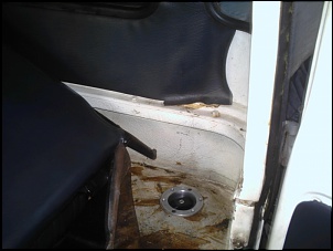

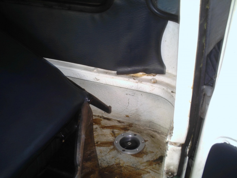

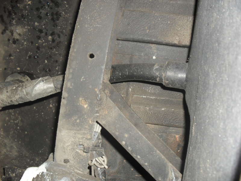

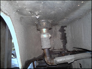

    Ok finalmente as fotos da instalação:
    1) o bocal foi instalado atras do banco do carona aonde tenho uma cobertura de plastico sobre a tampa do tanque.
    2) tampa do tanque sem a cobertura plastica.
    3) vista do bocal por baixo. joelho de PVC e mangueira de 20mm diâmetro interno.
    4) ligação mangueira ao tanque. Enfiei uns quinze centimetros de mangueira no tanque e depois coloquei muito silicone pára vedar.
    Já to a 40 dias com o sistema instalado e ate agora não tenho problema de vazamento. Pra contrariar a boia foi pro saco assim to controlando pelo odômetro.
    Quanto a passagem de combustível do pequeno para o grande ainda estou estudando como resolver a baixo custo.
    Abs a todos.
    Usuário Avatar de AlexandreStudart
    14/11/2008
    João Pessoa/PB
    263
    Carlo, blza?
    A instalação ficou bem feita, só achei a tubulação muito fina.

    Usuário Avatar de Carlo Pecca
    26/01/2007
    Rio de Janeiro e Mangaratiba/RJ
    71
    1,204
    É que não consegui mangueiras mais flexíveis, assim ficou essa de 20mm mesmo. Demora um pouquinho para encher os 80lts mas dá para o gasto. Agora em estudo a ligação entre os dois tanques.
