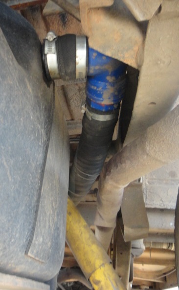

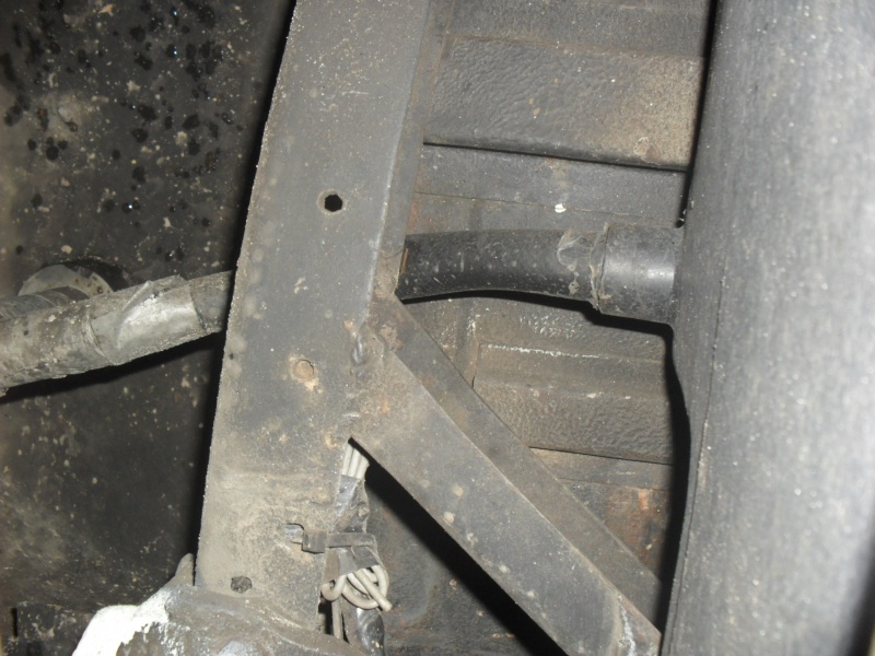

Seguem as fotos:
Parte debaixo e uma foto de dentro - veja que tenho um acabamento que esconde tudo:
Foto 1: mangueira saindo debaixo do piso.
Anexo 401023
Foto 2: Continuação da mangueira.
Anexo 401024
Foto 3: Conecção com o tanque.
Anexo 401025

Finalmente consegui instalar o tangue de 80lt. Utilizei o bocal fornecido pela CLA, amanhã posto fotos da instalação. Continuo com o tangue de 45Lt, e a ideia e interliga-los de forma que possa transferir combustível do pequeno para o grande, através de uma bomba elétrica acionada no painel. Atualmente estou utilizando diretamente o de 80Lt, mas o abastecimento é lento em virtude de ter utilizado uma mangueira de 20 mm de diâmetro em função do pouco espaço que tenho para a curvatura da mangueira. Com as fotos vcs vão entender , abraço grande.

Mangeuira mais grossa eu mais fina não importará, se for mais grossa como fiz terá que por um redutor para a boca do tanque. O que dita é a entrada do tanque que é pequena, vc já mediu a boca do tanque da CLA?

Ok finalmente as fotos da instalação:
1) o bocal foi instalado atras do banco do carona aonde tenho uma cobertura de plastico sobre a tampa do tanque.
2) tampa do tanque sem a cobertura plastica.
3) vista do bocal por baixo. joelho de PVC e mangueira de 20mm diâmetro interno.
4) ligação mangueira ao tanque. Enfiei uns quinze centimetros de mangueira no tanque e depois coloquei muito silicone pára vedar.
Anexo 407739Anexo 407740Anexo 407741Anexo 407742

A instalação ficou bem feita, só achei a tubulação muito fina.
É que não consegui mangueiras mais flexíveis, assim ficou essa de 20mm mesmo. Demora um pouquinho para encher os 80lts mas dá para o gasto. Agora em estudo a ligação entre os dois tanques.
