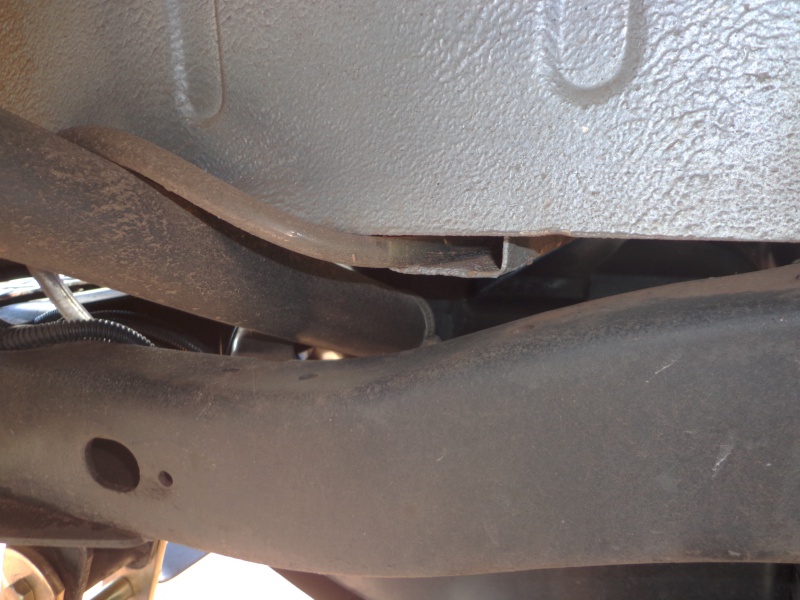

Ola a todos, a minha instalação fiz diferente o bocal original e o tanque foi fechado ficavam do lado do passageiro, não tem nem sinal que existiam, segue as fotos.
Anexo 408748Anexo 408749Anexo 408750Anexo 408751Anexo 408752

---- Alguém tem fotos de onde passou o escapamento ao lado do tanque de 80L da CLA?????
Minha Band é motor OM364 e o escape sai atrás da roda traseira esquerda, e gostaria de que continuasse por ali a saída, mas ontem retirei o suporte do estepe e vi que o escapamento original está bem no caminho do tanque novo...
Se alguém puder ajudar compartilhando aqui o que fez com o escapamento eu agradeço.
