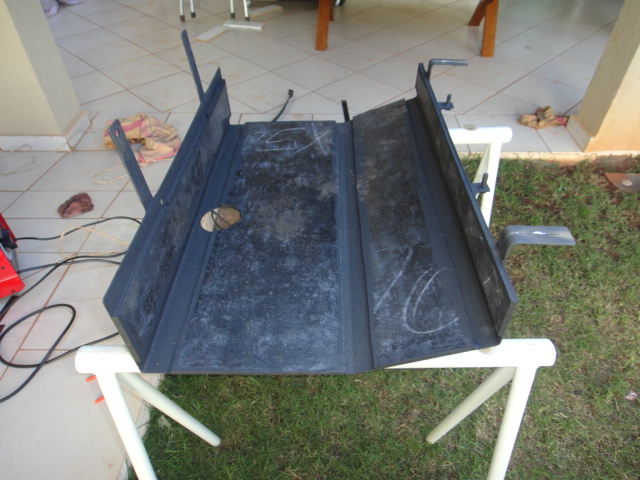

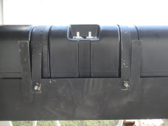

    Já instalei, deu muito trabalho! Sozinho demorei 2,5 dias para instalar tudo.
    O bicho não vem tão fácil de instalar como deveria, olha só estou falando da instalação do tanque no local dele, sem a ligação da mangueira.
    É exatamente como você fez, de um lado ele fica preso na travessa do amortecedor e, do outro lado fica preso na travessa traseira do chassis, mas tive que fazer e soldar 2 mãos francesas para prender a cinta que fixa o tanque ao peito de aço (deveria já vir pronto), tive também que furar as costas do peito de aço, para fixar a outra ponta da cinta. Ficou até bem feito, como tenho esmerilhadeira e transformador de solda, nisso não gastei, mas quem não tiver vai gastar $$.
    As 2 chapinhas que são para prender a outra ponta do peito de aço não vem furada, então tive que fazer um corte, no centro das chapinhas, para que criasse um regulador para os parafusos, pois seria muito difícil acertar com um único furo tudo. Como já disse, fiz tudo isso sozinho e foi trabalhoso, as única "ajudas' que tive foram das minhas 2 cadelas box, justamente no momento que eu estava prendendo o tanque na barra do amortecedor elas foram lá para me lamber e roubar uma chave de fenda para brincar. kkk deu trabalho.
    Quanto ao bocal, usei aquele que a CLA que custa R$45,00, acho que é do Gol e, para fazer as curvas aproveitei os furos que já estavam lá, então usei um pedaço cano de PVC 50mm e 2 conexões de PVC 90 graus de 50mm, foi só para fazer um Z.
    Já tenho fotos da maioria dos passos que fiz para prender o tanque ao peito de aço, só não anexei ainda pq preciso encontrar o cabo para baixar.
    Qualquer dúvida, manda aí.
    Alexandre

    Usuário Avatar de AlexandreStudart
    14/11/2008
    João Pessoa/PB
    263
    Como prometi seguem as fotos da preparação do tanque para instalação.
    -picture-017.jpg-picture-018.jpg-picture-023.jpg-picture-024.jpg-picture-025.jpg-picture-026.jpg-picture-027.jpg-picture-028.jpg
