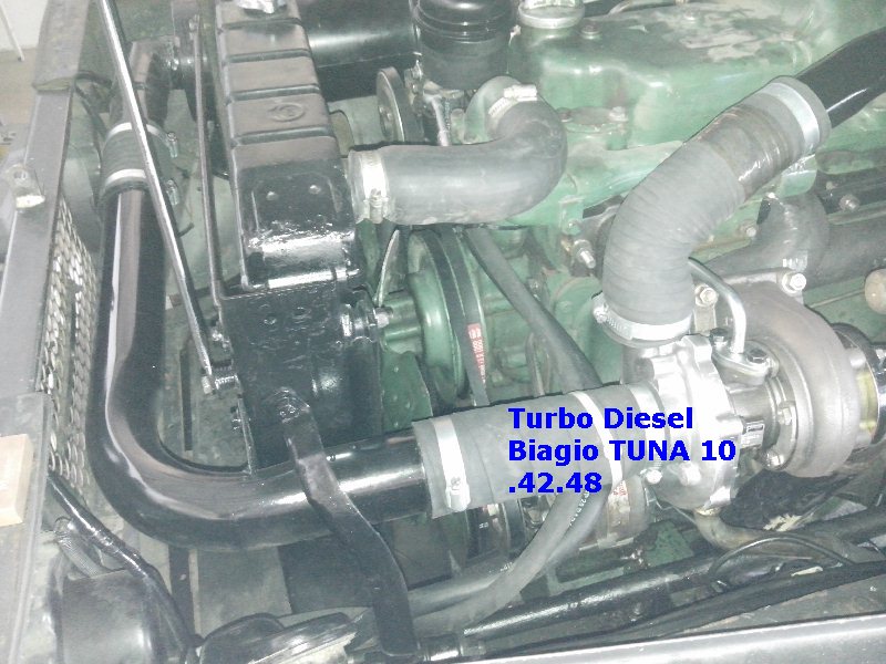

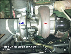

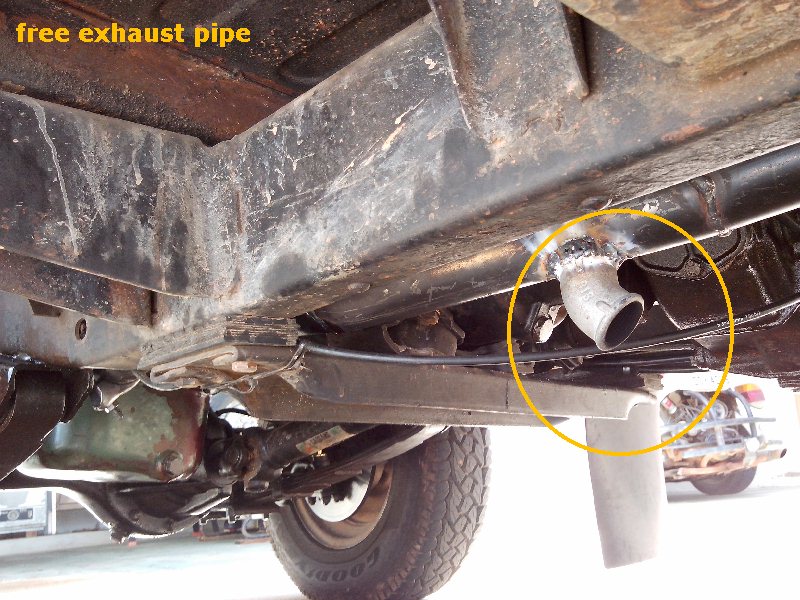

    Desde ontem meu Jipão está turbinado (Biagio TUNA10 .42.48), sem intercooler. Ficou um rojão e até dá um pouco de medo, pois o veículo não é para alta velocidade. Continuo dirigindo como antes, mas nas ultrapassagens eu baixo a bota e ele corresponde. Ficou tão potente que sinceramente não vejo necessidade de intercooler. Soldei um bujão de uma polegada no novo cano de descarga, mas prefiro deixar fechado, pois o barulho me incomoda. Abraços,

    Fabiano, agradeço suas palavras. Há um pequeno erro nas fotos e já corrigi. A turbina é .42.63 e não .42.48. Por enquanto não penso em colocar um intercooler, pois o Jipe ficou tão potente que até dá um pouco de receio pilotá-lo. É só pisar um pouco e logo chega aos 100 Km/h! Mamma mia! Con questa turbina la jeep Band si ha trasmutato in altra machina!

    Capt,
    Parabéns.
    Os dutos ficaram bem alojados, a instalação ficou muito boa.
    O escapamento ficou direto, ou está com silencioso?
    Vi nas fotos que a sua bateria está no cofre do motor.
    Quando puder, poste fotos da adaptação do suporte. Pode ser útil para quem quiser esse formato.
    Um abraço.

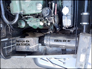

    Hercílio, boa noite! O escapamento foi trocado para 2,5 polegadas e optei por colocar um silencioso (marmita), porém coloquei um bujão de 1 polegada antes da marmita. E assim quando quiser posso deixar o escapamento mais aberto. Mas eu e minha mulher achamos que o ruído aumenta muito e no dia a dia deixamos o bujão fechado. Mas numa viagem longa acho uma boa deixar o bujão aberto e permitir que o turbo trabalhe mais livre.
    O filtro de ar era a óleo e foi trocado pelo filtro seco do caminhão 608. Como precisou ser reposicionado deu espaço para a bateria. A bomba da caixa de direção hidráulica também foi recolocada do mesmo lado do filtro de ar e bateria, pois para instalar a turbina foi necessário obter mais espaço.

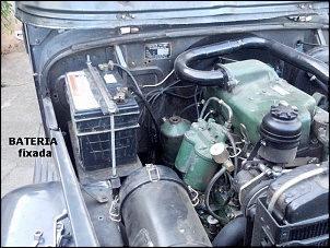

    Hercílio, aqui estão as fotos da instalação da bateria no cofre do motor. Foi usada uma chapa de ferro como berço e duas cantoneiras soldadas. Estas foram fixadas na carroceria com dois parafusos. Usei dois para fusos longos para fixar a bateria no berço de ferro. O apoio ficou bom e firme. Como dizem os chineses, uma imagem vale mais do que mil palavras.
