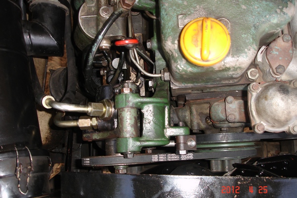

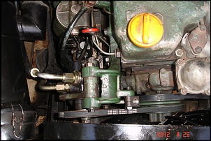

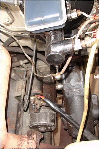

    Ola pessoal, primeiramente gostaria de agradecer ao estyvybeykr pela foto por ele enviada. Finalmente o bebe nasceu, o mecânico acertou nas Reformando Pickup 1986-direcao-hidraulica.jpgReformando Pickup 1986-bomba-hidraulica.jpgReformando Pickup 1986-cil.servo.jpgpeças que faltavam e terminou o serviço. Ai vão as fotosH, bomba e cilindro mestre/servo. Motor pegou de primeira, trinta dias parado.

    Parabéns pelo conjunto. Vc poderia contar em quanto ficou a DH instalada?

    É isso aí, agora aproveita ela o máximo !
    Onde voce comprou o cilindro mestre e servo ? Qual o valor aproximado do conjunto ?
    Tô pensando em botar na minha porque o freio é duro pra caramba.

    Carlos, o Kit contendo suporte polia bomba e caixa (3.700,00), coluna DH (440,00) e 03 mangotes (120,00). a coluna antiga não vai servir, agora o valor só do serviço da instalação da caixa eu não sei porque tinham vários itens incluído no preço.
    Fband, levantei o preço aqui no RJ. em uma loja chamada Valdizão Auto Peças em Itaboraí. Só para que você tenha uma ideia: Hidrovacuo/Servo-230,00 e Cilindro mestre Duplo- 250,00 para Pickup ano 1986. O meu mecânico conseguiu um preço mais em conta mas não deu o fornecedor dele.
