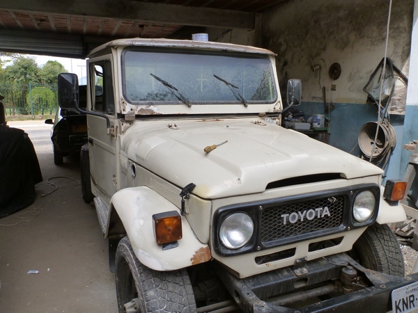

    Colepicola, como falei, eu fiz isso comprei copinho e anel novo original, mesmo assim se eu não apertar com o alicate fica pingando, tenho que dar um aperto muito forte.

    Semana que vem ele entrega, vai ficar bege mesmo. Comprei massa e tinta PU.Reformando Pickup 1986-toy-1.jpgReformando Pickup 1986-toy-2.jpgReformando Pickup 1986-toy-3.jpgReformando Pickup 1986-toy-4.jpg
