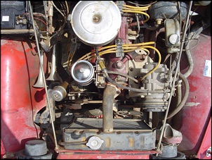

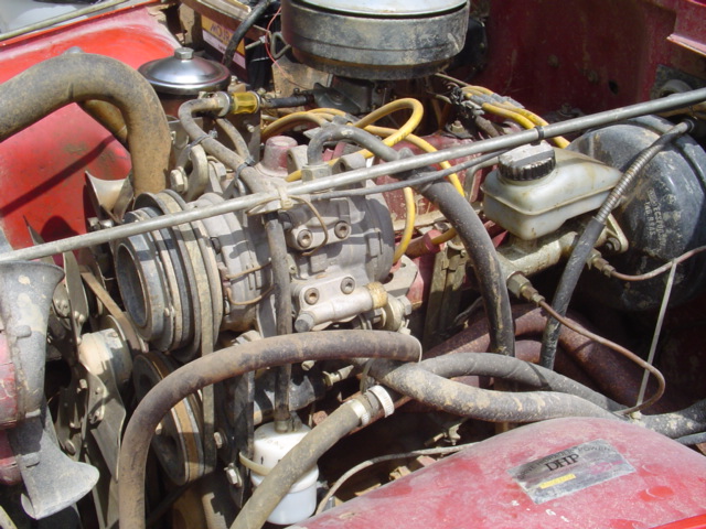

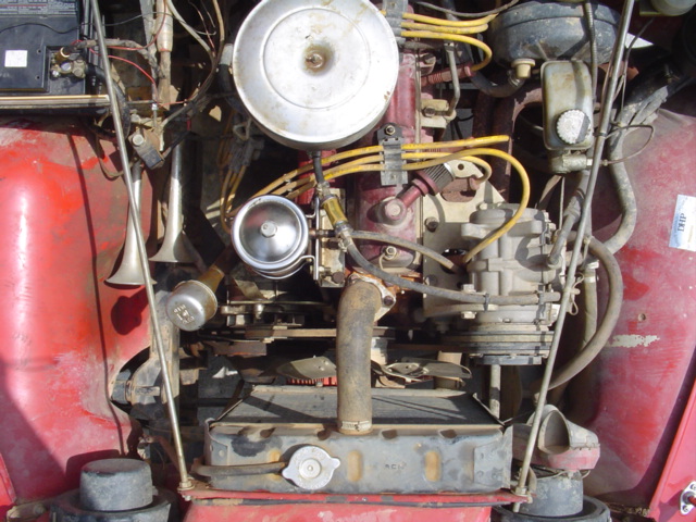

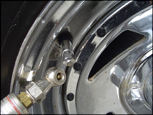

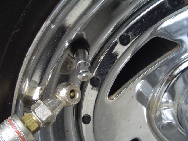

    Conforme prometido, aí estão as fotos do esquema que uso para encher os pneus na trilha

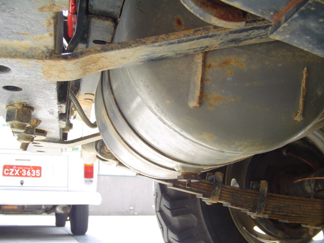

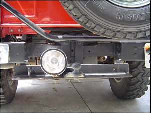

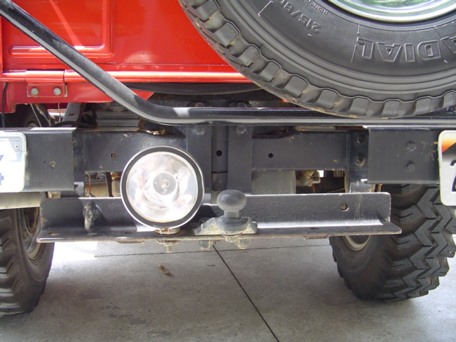

    Reservatório
    na traseira, entre o chassis e o para choques fica o reservatório (que é o reservatório de ar de freio de um caminhão WV)

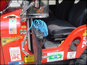

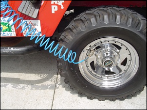

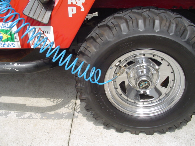

    Mangueiras
    E finalmente a mangueira, com engate rápido para uma pistola que permite limpar, secar peças etc... Ou um "bico" para encher pneu.
    Esta mangueira sai de dentro do carro (entre os bancos da frente) e alcança cerca de 4m, ou seja, enche meus pneus e de outros jeeps que estiverem ao lado.
    O compressor chega a algo próximo de 80 Lbs !!! (não que isso sirva para alguma coisa
    Miniaturas de Anexos Miniaturas de Anexos -ar_008_109.jpg   -ar_007_162.jpg   -ar_006_180.jpg

    Que compressor é este?
    Citação Postado originalmente por fugger
    Boa pergunta
    Como já comprei com ele, não sei de que carro veio
    Marcelo Belo - SP
    JEEP - CJ-5 1966 (Chapolim) | JEEP WK Grand Cherokee 5.7 Overland (Fúria)

    Me parece ser um compressor de A/C do Opala.

    Como este compressor de A/C esta sendo lubrificado?
