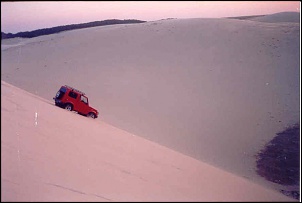

    Praia de Mundau - CE
    linda foto heim!!!
