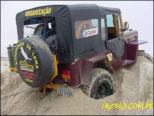

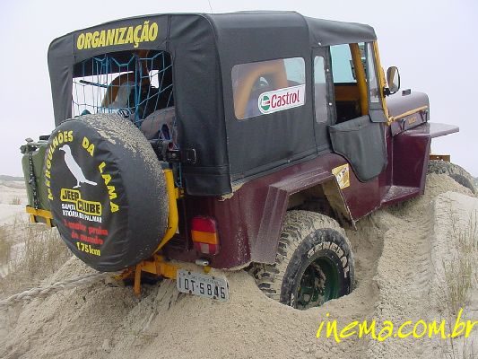

    ps. muito tri essa foto desse cj3 atolado

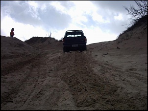

    Para andar nas dunas, depende muito da consistência da areia, se estiver muito seca, ela afunda direto, se tiver bem firme, vai legal. Muito ando nas dunas aqui do Cassino e já vi muita gente passar suando para não ficar no meio. As dunas que são formadas pelo vento sempre são fofas e seguram bastante o veículo, já as dunas fixas com vegetação são geralmente mais firmes.
    Em relação ao uso da praia como avenida no verão, é verdade, entre o Cassino e os molhes da barra (ligação da Lagoa dos Patos com o Oceano) são 6 km onde ficam carros enfileirados nos dois lados formando uma avenida congestionada. Para o outro lado, tem 218 km de praia até o Chuí (vale a pena a viajem) se forma um estacionamento de mais 10 Km. Na virada do ano o pessoal vai para a beira da praia para ver a queima de fogos e fica muito lotado. É um show à parte mesmo! O que dá de carro atolado então...
    Essa duna no inverno dá para subir legal pela rampa mais íngreme (da foto), no verão mal se chega na metade por que a areia fica muito fofa e a caminhonete afunda muito.
    No meu álbum na segunda página tem mais algumas fotos das Dunas do Cassino.
