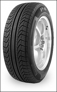

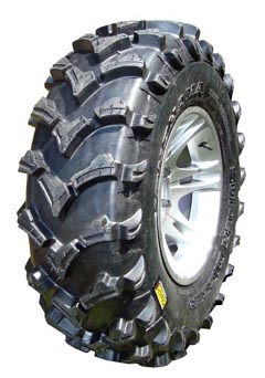

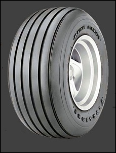

    O A/T realmente é melhor na areia, pois quanto mais liso, melhor, o A/T é 50 on 50 off, está em um meio termo entre lama, areia e asfalto, também existem os dois extremos.
    Adicionando, nem sempre o melhor pneu para o asfalto é o mais liso, mas para a areia, sim. Se fosse, os pneus de buggys não teriam nenhuma ranhura.
    Adicionando também que quanto mais largo, melhor na areia.
    Fotos na ordem: Areia, Lama e Asfalto
