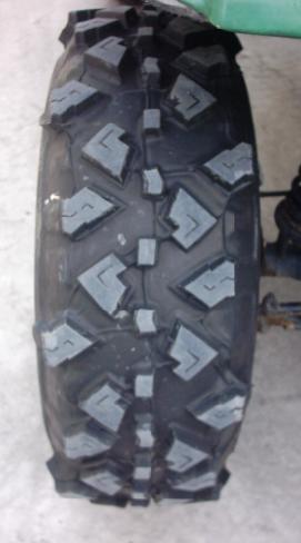

    Minha pequena contribuição.....
    http://www.generaltire.com/generator...master_pt.html
    Pneu mud de linha é esse....
