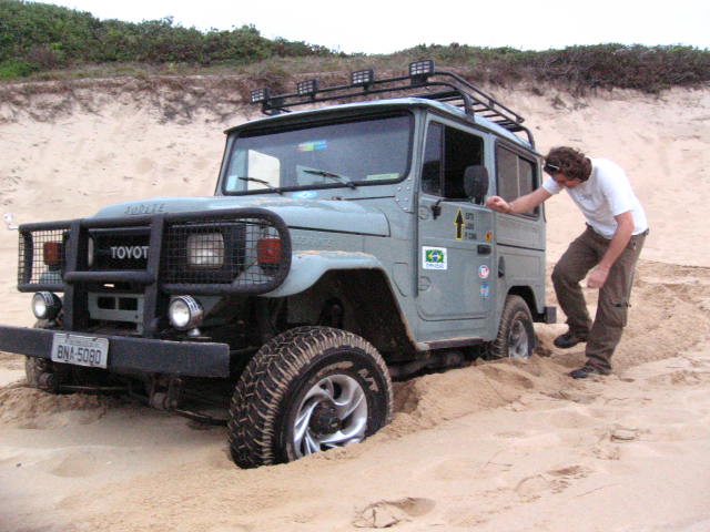

    Minha Band anda legal em dunas sim, baixando muito os pneus, umas 15 libras, e acelerando sempre!!!
    Ficar presa na areia acho impossivel, até mesmo pq já tentei ficar preso de qquer jeito, atolando totalmente as rodas traseiras (estava sem tração), depois de bem atolada, acionei a tração dianteira e fiquei brincando, saiu facil, então ficar na mão na areia vc não vai, agora pra subir em diagonais, já fiz e não tive problemas com capotamento não, mas depende da euforia de cada um, ok???
    Abraços, e uso pneus 31x10.5, A/T, lembrando q pra dunas, pneus qto mais pra asfalto, S/T por exemplo, melhores.
    Smile
    Opaaaa

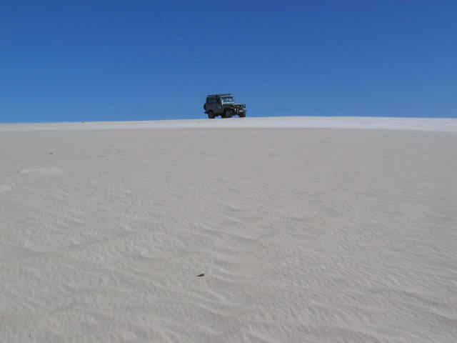

    as provas reais da band.
    1-Bem atolada, depois saiu facil
    2-Inclinada em Arraial do Cabo
    3-Dunas
    4-mais Dunas
    não sei se está nessa ordem, mas conseguem entender!!!!
    Miniaturas de Anexos Miniaturas de Anexos Desempenho da Band em Dunas.-opa-156.jpg   Desempenho da Band em Dunas.-opa-123.jpg   Desempenho da Band em Dunas.-opa-151.jpg   Desempenho da Band em Dunas.-opa-125.jpg
