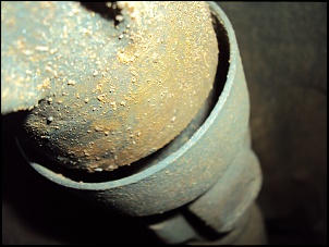

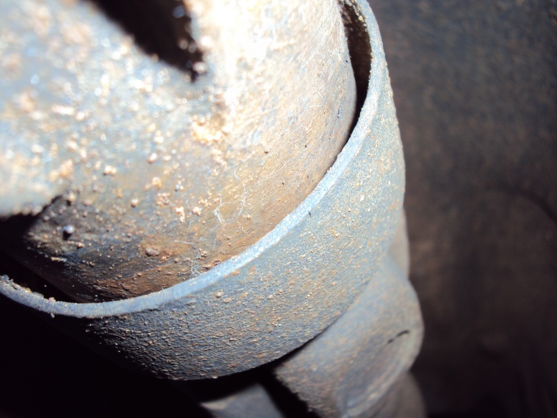

    Calço do Cardan
    olá pessoal, fiz o lift no meu Vitara a um tempo atrás e não havia colocado o calço do cardan, então ontem decidi colocar e tirar umas fotos, a primeira sem o calço e a segunda com calço.
    Meu Vitara é o 5P.
    Att.

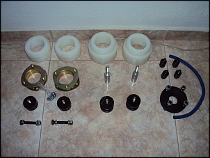

    BTMEC,
    confirmando, as fotos são do cardan traseiro, certo?
    Qual a espessura do calço que vc usou?
    Vc fez ou comprou pronto? Quanto custou e onde comprou, se for o caso?
    Consegue tirar uma foto do calço?
    Abraço.

    Augusto,
    segue a foto do KIT completo comprado na Alternativa 4x4.
    o calço do cardan (traseiro) tem aproximadamente 15mm de espessura.
