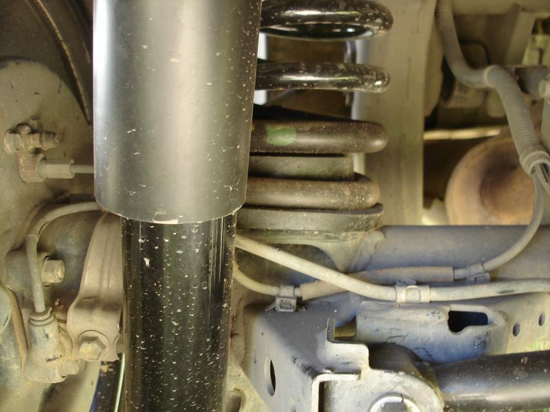

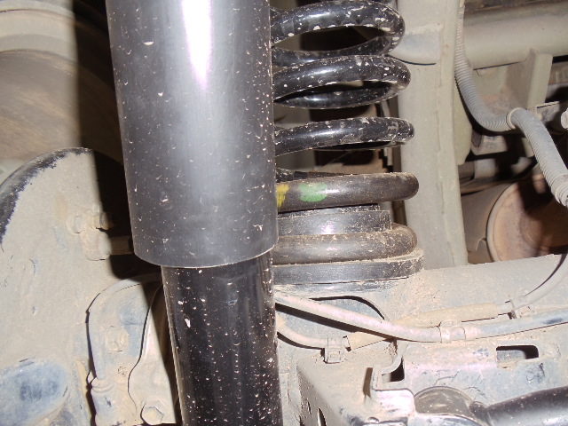

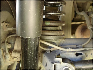

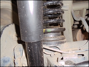

    Citação Postado originalmente por facca Ver Post
    Boa tarde Pessoal.
    Vou montar o kit da RC e molas do opala no meu GV neste fds, mas gostaria de ver algumas fotos de alguns detalhes, alguém pode me ajudar com isso? Gustavo e quem mais??
    Queria ver fotos de perto do local onde a mola traseira se alojará (superior e inferior), se tem ou não´suportes de borracha (sei la), encaixe dos amortecedores de suprema, fotos da fixação do kit da RC, etc. Qualquer ajuda é bem vinda.
    Gostaria de uma foto também em detalhe de como ficou o respiro do diferencial traseira.
    Vou fazer na garagem de casa, e acho que as fotos como um exemplo a ser seguido, vão me deixar mais confiante.
    Um abraço!
    Facca

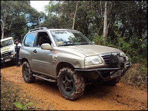

    Lá no tópico que eu abri (Mais um Tracker para trilhas) tem algumas fotos que podem servir para vc. Uma dica sobre as molas do Opala: na base, usa-se encapar com mangueira de borracha apenas, mas eu coloquei um calço de borracha do Opala (SK 1367, vc site da Nafil); na parte superior, a mesma coisa, mais um segundo calço sobre o primeiro, SK 366 (idem Nafil). A mola do Opala tem os últimos elos mais abertos so que as do Suzuki. Seguem 3 fotos para vc ver o calço inferior e a montagem dos prolongadores da torre dianteira.
    Abs,
    LFC

    Legal LFC, acho que entendi.
    Na parte superior da mola eu utilizo a peça SK1367 + uma SK366.
    Na parte inferior eu somente uso a SK1367.
    Seria isso??
    Obrigado pelas dicas!
