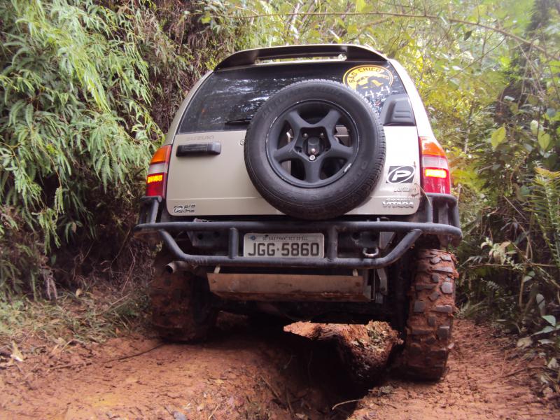

    gustavopereiradacosta
    7 Anexo(s)
    Atualizando, depois de algumas trilhas na cidade, Fenajeep e Suzuki Adventure ...
    Anexo 356360Anexo 356361Anexo 356362Anexo 356363Anexo 356364Anexo 356365Anexo 356366

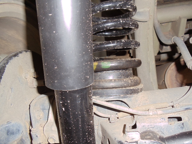

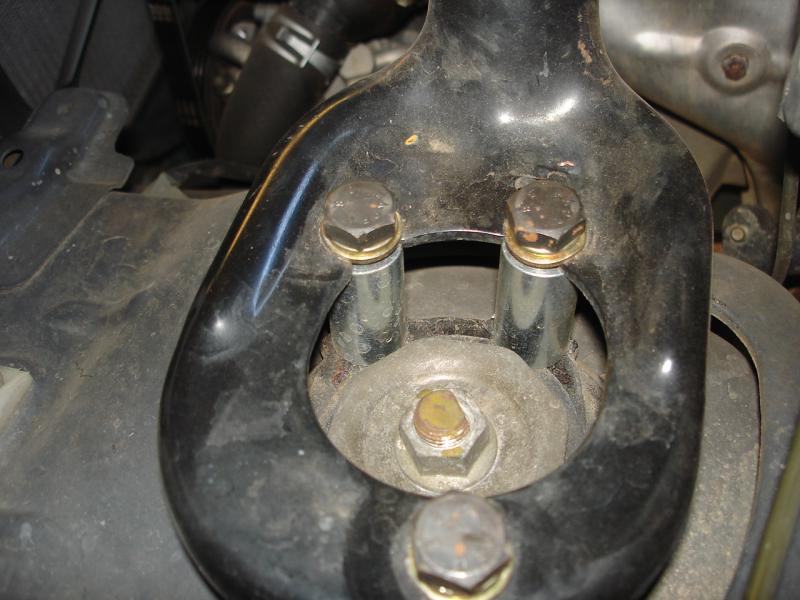

  • 24/07/2012, 14:35
    LFC
    3 Anexo(s)
    Postado originalmente por facca Ver Post
    Boa tarde Pessoal.
    Vou montar o kit da RC e molas do opala no meu GV neste fds, mas gostaria de ver algumas fotos de alguns detalhes, alguém pode me ajudar com isso? Gustavo e quem mais??
    Queria ver fotos de perto do local onde a mola traseira se alojará (superior e inferior), se tem ou não´suportes de borracha (sei la), encaixe dos amortecedores de suprema, fotos da fixação do kit da RC, etc. Qualquer ajuda é bem vinda.
    Gostaria de uma foto também em detalhe de como ficou o respiro do diferencial traseira.
    Vou fazer na garagem de casa, e acho que as fotos como um exemplo a ser seguido, vão me deixar mais confiante.
    Um abraço!
    Facca
    Lá no tópico que eu abri (Mais um Tracker para trilhas) tem algumas fotos que podem servir para vc. Uma dica sobre as molas do Opala: na base, usa-se encapar com mangueira de borracha apenas, mas eu coloquei um calço de borracha do Opala (SK 1367, vc site da Nafil); na parte superior, a mesma coisa, mais um segundo calço sobre o primeiro, SK 366 (idem Nafil). A mola do Opala tem os últimos elos mais abertos so que as do Suzuki. Seguem 3 fotos para vc ver o calço inferior e a montagem dos prolongadores da torre dianteira.
    Anexo 360577Anexo 360575Anexo 360576

  • 25/07/2012, 13:04
    facca
    Legal LFC, acho que entendi.
    Na parte superior da mola eu utilizo a peça SK1367 + uma SK366.
    Na parte inferior eu somente uso a SK1367.
    Seria isso??
    Obrigado pelas dicas!
  • 25/07/2012, 17:55
    LFC
    Seria isso??
    Sim ou, na parte inferior, encape a mola com mangueira de borracha somente.
    Na parte superior também já li que é possível manter o calço original mais o SK 366, mas não sei bem como é. Como esses calços são muito baratos, dá até para vc comprar e eventualmente deixar de fora.
    Abs,
    LFC
