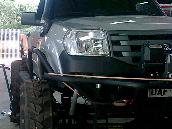

    Enfim >>> Para-choques tubulares + novos estribos + Guincho (só não imaginava que ia ser um de 15000 lbs) :twisted: ... hahaha
    Tá tudo instalado, e funcionando perfeitamente. Em breve,fotos .. na trilha é claro !!
    ... mas por eqto vai uma chegando na oficina do Ado.

    Quanto exagero!!! 12 mil libras??? Fiquei tão pasmo com o exagero do guincho que resolvi escrever, pra que tudo isso???
    Bastava um 8 mil libras ou até mesmo um 6 mil ou 5 mil libras com patesca que já era suficiente pra você tirar o Vitara do perrengue.
    Assim você só tá carregando peso extra na frente, desnecessariamente, ainda mais projetado assim como tá na foto, distante do bico do carro, é um peso muito grande na frente do carro porque ele está em balanço, lançado lá na frente, afastado da grade do radiador, não são apenas mais 50 kg, são 50 kg lá na frente, desequilibra, ainda mais se tratando de um GV curto, 2 portas, um verdadeiro absurdo.
    Enfim, cada um com seu cada um...

    Olá Hilário .. agradeço sua preocupação, mas foi tudo bem calculado por mim e pelo Ado Jensen, e isso já dispensa comentários pra quem conhece os projetos do Ado. Mas enfim ... 10 ~ 15 kg de diferença no guincho, e que foi compensado pela troca dos para-choques .. deu pra sentir uma diferença .. mas muito pouca !! perdi um pouco de angulo de ataque, mas tá igual meus companheiros do jipe clube, como CJ5, Band e Vitara .. todos com guincho ...
    Detalhe >> podia ter embutido, mas a ideia é essa mesmo .. deixar bem grosseiro mesmo, se tratando que original parece carro de mulher ou de shopping .. hahaha ..

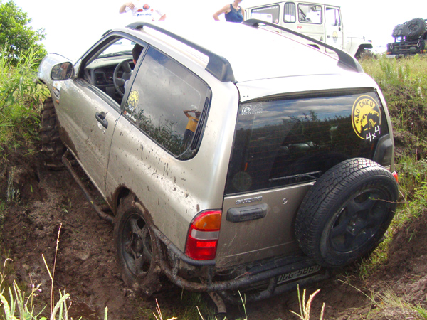

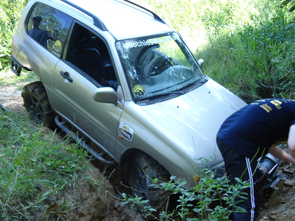

    Chega de papo .. e segue umas fotos (já usando o guincho) .. hehe
    Anexo 339147 Anexo 339148 Anexo 339149 Anexo 339150 Anexo 339152 Anexo 339151 Anexo 339153

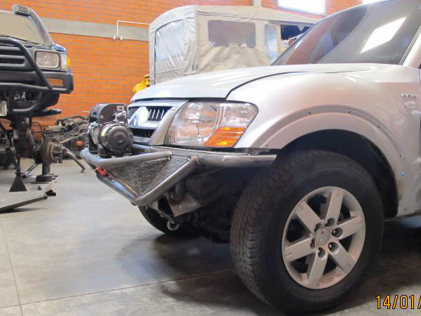

    Inspirações para esse up (pc + guincho)
    Anexo 339142 Anexo 339143 Anexo 339144 Anexo 339145 Anexo 339146
