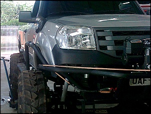

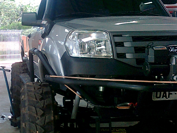

    MEUUUU AMIIIGOOO......com esse guincho aí você tira Navio encalhado em alto mar!!!! husahusahusuhuhsauhsahu
    Citação Postado originalmente por gustavopereiradacosta Ver Post
    enfim >> ... mas por eqto só fotos na garagem mesmo
    Quanto exagero!!! 12 mil libras??? Fiquei tão pasmo com o exagero do guincho que resolvi escrever, pra que tudo isso???
    Bastava um 8 mil libras ou até mesmo um 6 mil ou 5 mil libras com patesca que já era suficiente pra você tirar o Vitara do perrengue.
    Assim você só tá carregando peso extra na frente, desnecessariamente, ainda mais projetado assim como tá na foto, distante do bico do carro, é um peso muito grande na frente do carro porque ele está em balanço, lançado lá na frente, afastado da grade do radiador, não são apenas mais 50 kg, são 50 kg lá na frente, desequilibra, ainda mais se tratando de um GV curto, 2 portas, um verdadeiro absurdo.
    Enfim, cada um com seu cada um...

    LFC .. a frente baixou muito pouco. Esse guincho de 15k, pesa 49 kg aprox. e qualquer outro de 8k ou 9k pesa 35kg +ou-. Na época vi uns Warn nesse peso. Os amortecedores dianteiros são os mesmos, originais e calço de carroceria vai demorar um pouco a ainda .. talvez qdo troque as rodas pelas de ferro e os pneus por maiores, para não raspar .. e ganhar altura.
    fala facca >> não tenho o manual não .. mas larguei tudo na mão do meu mecânico (não é especializado em 4x4, mas o cara é fera) e ele se virou ... de boa ! Me cobrou uns 150 de mão-de-obra na época aprox ...

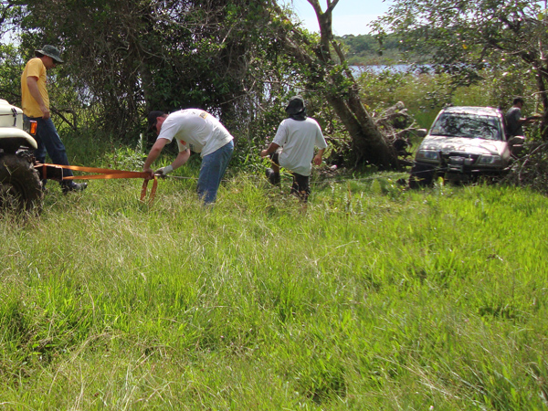

    Valeu Elisson, agora não tem mais aquela história de 2 ou 3 horas encalhado .. hahaha .... sem falar que puxei alguma vezes CJ5 6cc .. e o guincho nem esquentou direito .. kkkkkkkkkkkkk ...
    Olá Hilário .. agradeço sua preocupação, mas foi tudo bem calculado por mim e pelo Ado Jensen, e isso já dispensa comentários pra quem conhece os projetos do Ado. Mas enfim ... 10 ~ 15 kg de diferença no guincho, e que foi compensado pela troca dos para-choques .. deu pra sentir uma diferença .. mas muito pouca !! perdi um pouco de angulo de ataque, mas tá igual meus companheiros do jipe clube, como CJ5, Band e Vitara .. todos com guincho ...
    Detalhe >> podia ter embutido, mas a ideia é essa mesmo .. deixar bem grosseiro mesmo, se tratando que original parece carro de mulher ou de shopping .. hahaha ..

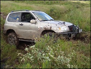

    Chega de papo .. e segue umas fotos (já usando o guincho) .. hehe
    -gv001.jpg -gv002.jpg -gv003m.jpg -gv004.jpg -gv006.jpg -gv005.jpg -gv007.jpg

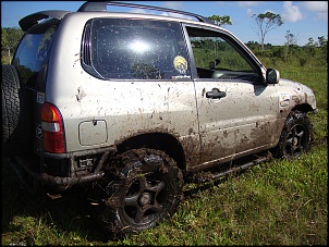

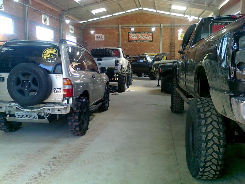

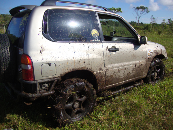

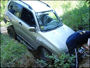

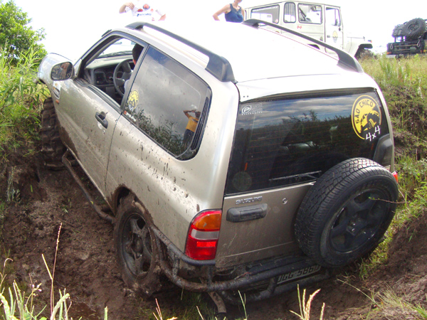

    Atualizando, depois de algumas trilhas na cidade, Fenajeep e Suzuki Adventure ...
    -dsc00611.jpg-dsc00623.jpg-dsc00653.jpg-dsc00602.jpg-004.jpg-dsc00775.jpg-dsc00830.jpg
    Gustavo Pereira
