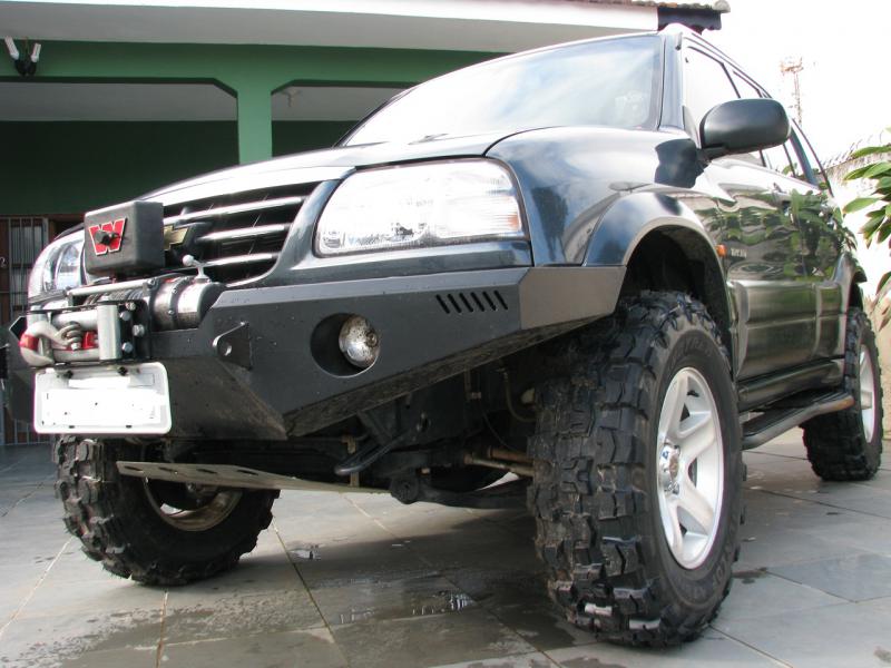

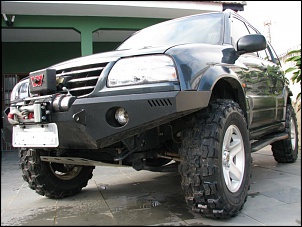

    Apendas dando uma atualizada no Tópico, fazia tempo que eu não colocava os videos:
    A única alteração desde então foi uma funilaria no paralama dianteiro, cortando a parte de baixo dele e dando acabamento para não pegar mais o pneu.
    Testando o carro na trilha do Pinheirinho em SP - Testando redução, bloqueio e jogo de pneus novos
    Trilha da Pamonha - Outubro 2011
